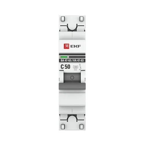

• НАЗНАЧЕНИЕ Выключатель автоматический это механический коммутационный аппарат, способный включать, проводить и отключать токи при нормальном состоянии цепи, а также включать, проводить в течение заданного времени и автоматически отключать токи в указанном аномальном состоянии цепи, таких, как токи короткого замыкания. • ОБЛАСТЬ ПРИМЕНЕНИЯ Применяется в электрических сетях низкого напряжения, для коммутации и защиты электрических сетей и аппаратов различного назначения. • ПРИНЦИП ДЕЙСТВИЯ Включение-отключение производится рычажком , провода подсоединяются к винтовым клеммам . Защелка фиксирует корпус выключателя на DIN-рейке и позволяет при необходимости легко его снять (для этого нужно оттянуть защелку, вставив отвертку в петлю защелки). Коммутацию цепи осуществляют подвижный и неподвижный контакты. Подвижный контакт подпружинен, пружина обеспечивает усилие для быстрого расцепления контактов. Механизм расцепления приводится в действие одним из двух расцепителей: тепловым или магнитным. • ДОПОЛНИТЕЛЬНЫЕ ПРИНАДЛЕЖНОСТИ ИЛИ АКСЕССУАРЫ В стандартною комплектацию входит само изделие
Высота,м0.049
Глубина монтажа, установки ,мм41
Для скрытого монтажаНет
Номин. отключающая способность при коротком замыкании Icu IEC 60898 при 4002.6
Номинальное напряжение (В)400
Номинальный ток, А.50
Общее количество полюсов3
Рабочая температура окружающей среды ,град.C-25...50
Род токаПеременный ток (AC)
Сечение многопроволочного гибкого проводника ,кв.мм1...16
Степень загрязнения (число)2
Характеристика срабатыванияC
Частота (Гц)50
Ширина,м0.068
СерияPROxima
Гарантийный срок7 лет
Степень защиты IPIP20
