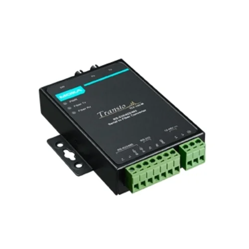

Преобразователь RS-232/422/485 в одномодовое оптоволокно
Конвертер TCF-142-S-ST RS-232/422/485 в одномодовое оптоволокно
MOXA
42 980
  • Входной интерфейс
  • Тип входного интерфейса RS-232/422/485 
  • Тип разъема клеммы под винт 
  • Выходной интерфейс
  • Тип выходного интерфейса Одномодовое оптоволокно 
  • Тип разъема Разъем ST 
  • Параметры последовательной связи
  • Передаваемые сигналы RS-232: Tx, Rx, GND 
  • RS-422: TxD+, TxD-, RxD+, RxD-, GND 
  • RS-485 (2-проводный): Data+, Data-, GND 
  • RS-485 (4-проводный): TxD+, TxD-, RxD+, RxD-, GND 
  • Скорость передачи данных, бит/с 50 ~ 921600 
  • Характеристики оптоволоконного интерфейса Fast Ethernet
  • Тип оптоволоконного кабеля G.652 
  • Дальность передачи по оптоволокну до 40 км 
  • Длина волны по оптоволокну, нм 1310 
  • Мощность оптического передатчика, дБм -5
  • Чувствительность оптического приемника, дБм -25
  • Поддержка кольцевой топологии по оптоволокну Есть 
  • Требования к электропитанию
  • Рабочее напряжение 12 ~ 48 В пост. 
  • Потребление тока 140 мА при 12 В
  • Разъем электропитания Клемма 
  • Защита от неверной полярности Есть 
  • Условия эксплуатации
  • Рабочая температура, °C 0 ~ +60 
  • Температура хранения, °C -40 ~ +75 
  • Рабочая влажность, % 5 ~ 95 
  • Защита
  • Защита по току 1.1 А 
  • Конструктивные свойства
  • Материал корпуса Металл 
  • Размеры и вес
  • Габаритные размеры, мм 67 x 100 x 22
  • Вес нетто, кг 0.32
  • Монтаж
  • Монтаж На DIN-рейку (опционально) 
  • Настольный/настенный 
  • Наличие международных сертификатов
  • Безопасность UL60950-1 
  • Электромагнитная совместимость (EMI) CISPR 32 
  • FCC Part 15 Subpart B Class B 
  • Электромагнитная совместимость (EMS) IEC 61000-4-2 (ESD) 
  • IEC 61000-4-3 RS 
  • IEC 61000-4-4 (EFT) 
  • IEC 61000-4-5 Surge 
  • IEC 61000-4-6 CS 
  • IEC 61000-4-8 
  • Электромагнитная совместимость (EMC) EN 55032/24 
  • Среднее время наработки на отказ (MTBF), часов 780480
  • Сертификат соответствия пожарной безопасности ГОСТ Р Есть 
  • Гарантийный срок
  • Гарантийный срок 5 лет 
  • Комплект поставки
  • Комплект поставки CBL-PJTB-10: Кабель питания 
  • Краткое руководство пользователя 
Конвертер TCF-142-S-ST, разработанный MOXA, обеспечивает преобразование сигналов RS-232/422/485 в одномодовое оптоволокно, что позволяет использовать его в сложных сетевых решениях. Серия TCF-142 оснащена функцией автоматической адаптации скорости передачи данных, предотвращающей потерю сигнала при ее изменении. Конвертер можно легко установить на стену или DIN-рейку, и его конструкция соответствует требованиям промышленной надежности и стандартам.
Особенности:
• прочный корпус из алюминия;
• автоматическое управление направлением передачи данных с использованием технологии ADDC®;
• возможность работы в оптоволоконной кольцевой топологии;
• автоматическая регулировка скорости передачи;
• индикаторы питания и светодиодные индикаторы TX и RX, отображающие состояние передачи данных.
