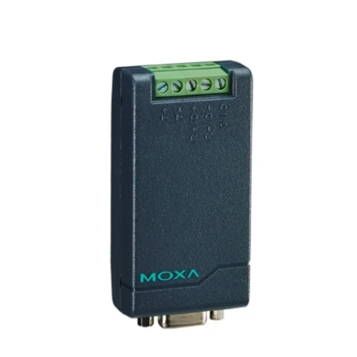

Преобразователь интерфейсов RS-232 в RS-422/485 с питанием от RS-232
Конвертер TCC-80 RS-232 в RS-422/485 с питанием от RS-232
MOXA
6 863 ₽
Отгрузим в ТК для доставки: 26 октября
  • Входной интерфейс
  • Тип входного интерфейса RS-232 
  • Тип разъема DB9 мама 
  • Выходной интерфейс
  • Тип выходного интерфейса RS-422/485 
  • Тип разъема клеммы под винт 
  • Параметры последовательной связи
  • Передаваемые сигналы RS-232: TxD, RxD, DTR, DSR, RTS, CTS, DCD, GND 
  • RS-422: TxD+, TxD-, RxD+, RxD-, GND 
  • RS-485 (2-проводный): Data+, Data-, GND 
  • RS-485 (4-проводный): TxD+, TxD-, RxD+, RxD-, GND 
  • Скорость передачи данных, бит/с 50 ~ 115200 
  • Требования к электропитанию
  • Рабочее напряжение 5 ~ 12 В пост.) 
  • Потребление тока 10 мА при 5 В
  • Условия эксплуатации
  • Рабочая температура, °C 0 ~ +60 
  • Температура хранения, °C -20 ~ +75 
  • Рабочая влажность, % 5 ~ 95 
  • Защита
  • Защита от импульсных помех, кВ 15
  • Конструктивные свойства
  • Материал корпуса Пластик 
  • Размеры и вес
  • Габаритные размеры, мм 42 x 80 x 22
  • Вес нетто, кг 0.05
  • Монтаж
  • Монтаж Настольный/настенный 
  • Наличие международных сертификатов
  • Безопасность UL60950-1 
  • Электромагнитная совместимость (EMI) CISPR 32 
  • FCC Part 15 Subpart B Class B 
  • Электромагнитная совместимость (EMS) IEC 61000-4-2 (ESD) 
  • IEC 61000-4-3 RS 
  • IEC 61000-4-4 (EFT) 
  • IEC 61000-4-5 Surge 
  • IEC 61000-4-6 CS 
  • IEC 61000-4-8 
  • Электромагнитная совместимость (EMC) EN 55032/24 
  • Среднее время наработки на отказ (MTBF), часов 2781161
  • Гарантийный срок
  • Гарантийный срок 5 лет 
  • Комплект поставки
Конвертер TCC-80 для преобразования интерфейсов RS-232 в RS-422/485 имеет питание непосредственно через RS-232-порт и предназначен для подключения устройств RS-422/485 к ПК. С его помощью можно удлинить RS-232 интерфейс или объединить несколько устройств RS-232 в единую сеть. Устройство обеспечивает полное преобразование сигналов между RS-232 и RS-422/485 без необходимости в дополнительном источнике питания.
Особенности:
автоматический контроль направления передачи данных по RS-485, что упрощает обмен информацией;
поддержка питания от RS-232 порта, что исключает необходимость внешнего адаптера;
надежный пластиковый корпус, обеспечивающий защиту устройства;
компактные габариты, удобные для установки в ограниченном пространстве;
светодиодный индикатор, показывающий наличие питания;
в отличие от других моделей линейки TCC-80/801, модель TCC-80 не имеет изоляции на последовательной линии, что следует учитывать при использовании.
