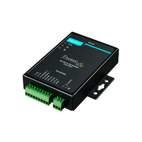

Преобразователь интерфейсов RS-232 в RS-422/485
Конвертер TCC-100 RS-232 в RS-422/485
MOXA
10 173 ₽
Отгрузим в ТК для доставки: 19 октября
Входной интерфейс
Тип входного интерфейса RS-232 
Тип разъема DB9 'мама' 
Выходной интерфейс
Тип выходного интерфейса RS-422/485 
Тип разъема клеммы под винт 
Параметры последовательной связи
Передаваемые сигналы RS-232: TxD, RxD, RTS, CTS, GND 
RS-422: Tx+, Tx-, Rx+, Rx-, RTS+, RTS-, CTS+, CTS-, GND 
RS-485 (2-проводный): Data+, Data-, GND 
RS-485 (4-проводный): TxD+, TxD-, RxD+, RxD-, GND 
Скорость передачи данных, бит/с 50 ~ 921600 
Требования к электропитанию
Рабочее напряжение 12 ~ 48 В пост. 
Потребление тока 85 мА при 12 В
Защита от неверной полярности Есть 
Условия эксплуатации
Рабочая температура, °C -20 ~ +60 
Температура хранения, °C -40 ~ +85 
Рабочая влажность, % 5 ~ 95 
Защита
Защита от импульсных помех, кВ 15
Конструктивные свойства
Материал корпуса Металл 
Размеры и вес
Габаритные размеры, мм 67 x 100.4 x 22
Вес нетто, кг 0.15
Монтаж
Монтаж На DIN-рейку 
Настольный/настенный 
Наличие международных сертификатов
Безопасность UL60950-1 
Электромагнитная совместимость (EMI) CISPR 32 
FCC Part 15 Subpart B Class B 
Электромагнитная совместимость (EMS) IEC 61000-4-2 (ESD) 
IEC 61000-4-3 RS 
IEC 61000-4-4 (EFT) 
IEC 61000-4-5 Surge 
IEC 61000-4-6 CS 
IEC 61000-4-8 
Электромагнитная совместимость (EMC) EN 55032/24 
Среднее время наработки на отказ (MTBF), часов 3017857
Гарантийный срок
Гарантийный срок 5 лет 
Комплект поставки
Комплект поставки Краткое руководство пользователя 
Крепеж для монтажа на DIN-рейку 
