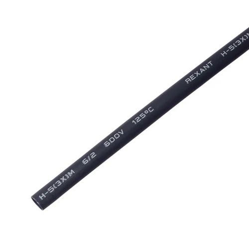

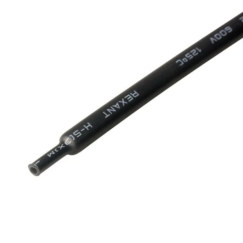

Термоусаживаемая трубка с клеевым слоем REхANT — один из самых популярных и надежных термоусаживаемых материалов.
Предназначена для восстановления поврежденной и создания новой изоляции, герметизации поверхностей и электрических соединений кабелей и проводов, бандажирования и маркировки проводов, для создания антикоррозийных защитных и декоративных покрытий.
Технические характеристики:
1. Относительное удлинение при разрыве: не менее 200 %
2. Температура усадки: +100 °C
3. Температурный диапазон в режиме эксплуатации: -55...+110 °C
4. Прочность на растяжение: не менее 10.4 МПа
5. Электрическая прочность: не менее 19.7 кВ/мм
6. Рабочее напряжение: 600 В
7. Удельное электрическое сопротивление: 10^14 Ом/см
8. Коэффициент усадки: 3:1
9. Не поддерживает горение
10. Диаметр трубки до усадки: 6 мм
11. Диаметр трубки после усадки: 2,2 мм
12. Толщина трубки после усадки: 1,2 мм
13. Клеевой слой: по всей длине на внутренней стороне
На внутреннюю поверхность такой термоусаживаемой трубки нанесен клеевой слой. При нагреве клей расплавляется заполняя пустоты, обеспечивая герметичность и склейку места стыка с объектом воздействия.
Уникальным свойством термоусаживаемых трубок является их способность менять свой диаметр, сжиматься в результате нагрева и принимать форму предмета или материала, на который совершается усадка, для этого достаточно нагреть трубку до необходимой температуры, а потом дать остыть.
Трубка имеет свойство подавления горения, то есть она неспособна поддерживать горение, в отсутствии открытого огня затухает самостоятельно и неспособна воспламеняться.
Рекомендуется проведение работ по усадке трубок с помощью специальных электромонтажных фенов и газовых горелок REхANT.
