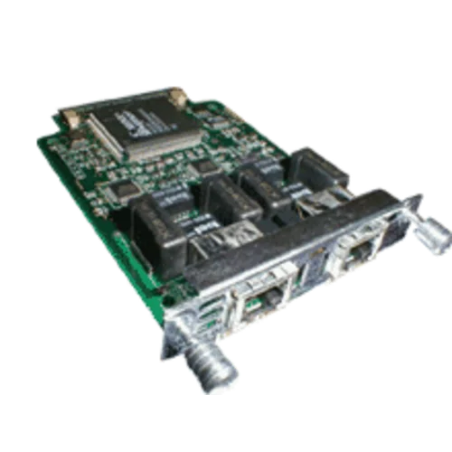

Модуль, 2 порта E1 (Multiflex Trunk-E1) для Cisco 1700, 2600 Series и модулей NM-HDV
Модуль Cisco VWIC-2MFT-E1-DI
Cisco
Описание:
Одно- и двухпортовые интерфейсные карты E1 Multi-flex Vioce/WAN (Multiflex VWIC) поддерживают функцию голосового трафика и передачу данных, а также интегрированный (голос/данные) трафик. Технология программируемой функциональности (Multiflex), реализованная в этих интерфейсных картах, облегчает миграцию сетей, построенных на оборудовании Cisco, к однородным интегрированным решениям, реализующим пакетную передачу голоса и данных, снижает затраты на внедрение, управление и сопровождение сетей передачи данных в целом. Модули VWIC-xMFT-E1 были разработаны для следующих маршрутизаторов Cisco Systems : 1700, 2600, 3600 и 3700.
