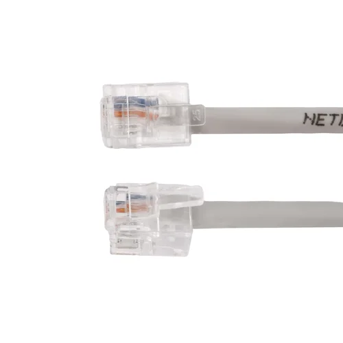

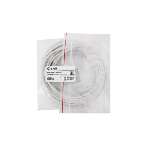

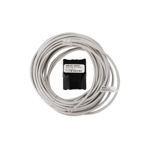

Удлинитель кабеля для 1-wire датчиков длиной 10 метров со сплиттером (разветвителем) SNR-SPL-3x6P6C в комплекте. Позволяет увеличить длину шлейфа одного датчика, подключить два датчика к одному удлинителю, а также построить протяжённую шину для нескольких датчиков 1-wire.
Удлинитель кабеля 1-wire, 10м
2 826
Отгрузим в ТК для доставки: 20 августа

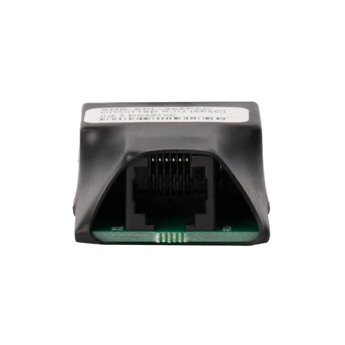

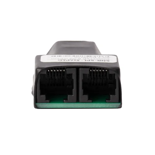

Удлинитель кабеля 1-wire SNR-ERS-CEX1001 представляет собой комплект из отрезка витопарного кабеля 5ой категории длиной 10 метров, оснащённый коннекторами RJ12 (6P6C) на концах и сплиттера (разветвителя) SNR-SPL-3x6P6C с тремя розетками RJ12 (6P6C).
Применение витых пар кабеля повышает помехозащищённость шины 1-wire, а также облегчает прокладку трассы в условиях ограниченного пространства. В одну розетку сплиттера включается кабель удлинителя, а к двум другим подключаются необходимые 1-wire датчики или следующий удлинитель кабеля. Таким образом формируется шинная структура подключения группы датчиков, а также трасса требуемой длины для одного датчика.
Применение стандартизованных коннекторов даёт возможность надёжного и быстрого соединения элементов сети.
Максимальное число датчиков 1-wire, допустимая длина трассы кабеля зависят от используемой модели контроллера мониторинга или устройства управления питанием. Эти характеристики указаны в спецификациях. При превышении указанных параметров возможна нестабильная работа всей шины 1-wire.
