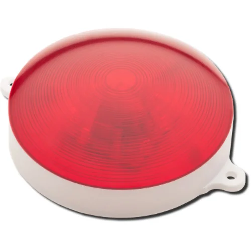

Оповещатель охранно-пожарный световой стробоскопический предназначен для выдачи световых стробоскопических сигналов по команде от интерфейса устройства NetPing.
Оповещатель световой МАЯК-12-СТ

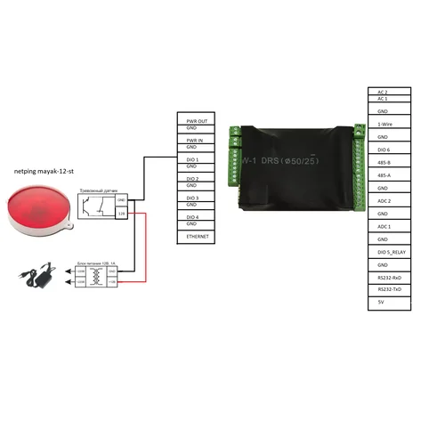

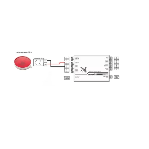

  • Напряжение питания 12 В от устройства NetPing;
  • Номинальный ток потребления 20 мА;
  • Частота мигания 1,7 Гц;
  • Степень защиты оболочки IP66;
  • Схема подключения – двухпроводная;
  • Пластиковый корпус;
  • Неразъёмный провод длиной 2 м.
Световой оповещатель МАЯК-12-СТ предназначен для выдачи световых стробоскопических сигналов красного цвета на объектах посредством управления устройства NetPing. МАЯК-12-СТ может удалённо управляться через WEB, SNMP или HTTP API интерфейс и отличается оптимальными пропорциями корпуса, и удобством монтажа. В отличие от аналогов стробоскопический оповещатель МАЯК-12-СТ обладает малым токопотреблением и нагревом. Оповещатель идёт в комплекте с несъёмным кабелем с наконечниками на концах. Длину кабеля можно увеличить при помощи удлинителей шлейфа датчика RC, 4 метра, которые последовательно включаются друг в друга или самостоятельно при помощи любого провода с сечением не менее 0,4 мм2. Максимально допустимая длина шлейфа 100 метров.
