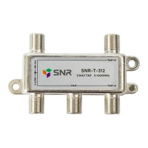

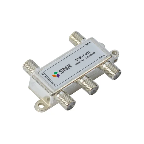

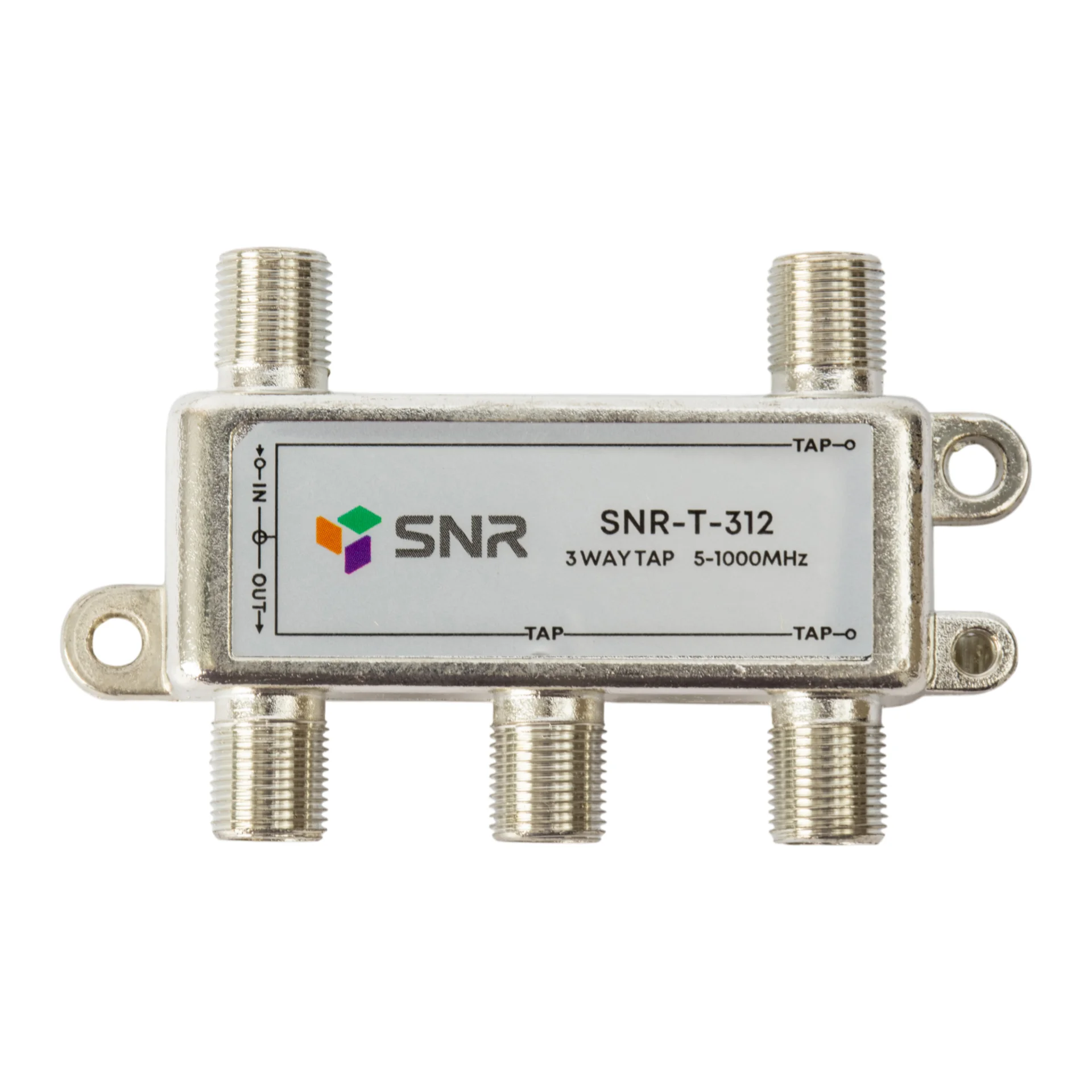

Ответвитель на 3 отвода, вносимое затухание IN-TAP 12dB.
Ответвитель абонентский SNR-T-312 на 3 отвода, вносимое затухание IN-TAP 12dB.
