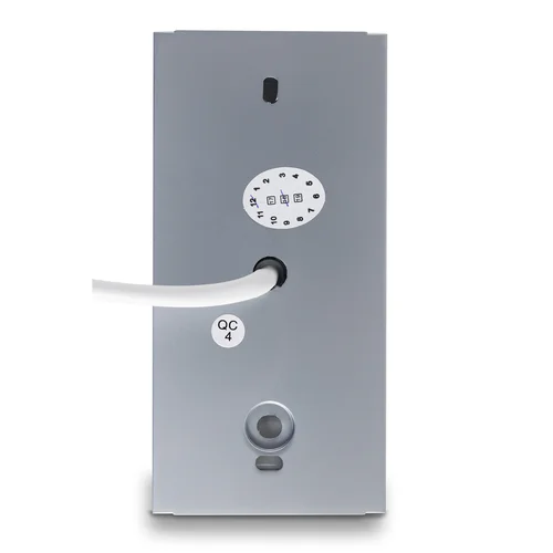

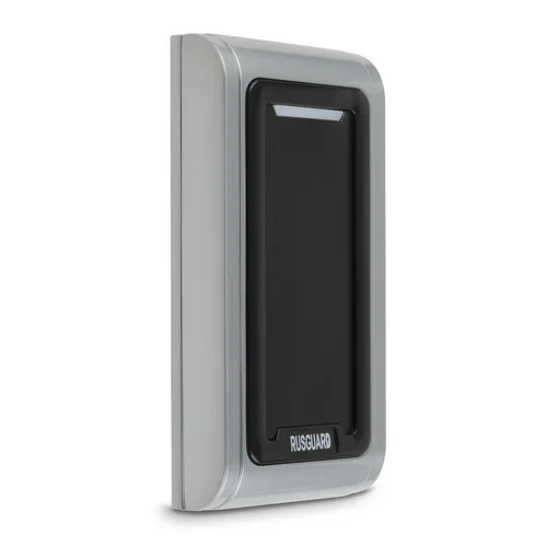

RDR-204-EH – антивандальный считыватель RFID-карт от RusGuard. Имеет прочный металлический корпус. Устройство работает с картами форматов Em-Marine, HID Prox II на частоте 125 KHz .
