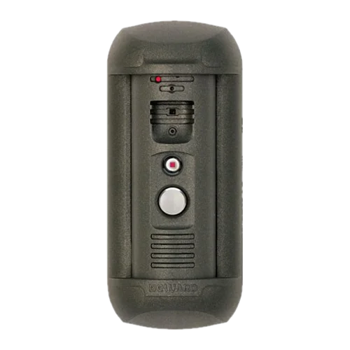

1,3 Мп вызывная антивандальная панель DS06М с поддержкой SIP-протокола предназначена для организации системы IP-домофонии в уже существующей локальной IP-сети без использования дополнительных приложений, кабелей и оборудования. SIP домофон BEWARD DS06М может быть легко внедрен как в существующую офисную IP-телефонную сеть, так и в масштабную, территориально-распределенную систему. Количество SIP домофонов в одной сети неограниченно, поэтому DS06М идеально подходит для проектов «безопасный город». Среди других решений с включением домофона DS06М – установка вызывных панелей в многоквартирных домах: вызов консьержа с последующей переадресацией вызова абоненту; передача сигналов SOS со станций экстренного вызова в ситуационные центры (в рамках программ «безопасный город»); на режимных объектах – использование инфраструктуры для аудиосвязи домофон-домофон.

Для обеспечения максимально эффективного обзора с камеры домофона при сохранении легкости монтажа, компания «НПП «Бевард» разработала единственный в свое роде поворотный корпус вызывной панели с фиксацией в держателе. Теперь не составляет труда при монтаже направить объектив DS06M на объект наблюдения.
Устойчивость к внешней среде
Металлический антивандальный корпус вызывной панели DS06M не позволит злоумышленникам вывести ее из строя, а скрытый механизм крепления – демонтировать панель. DS06M может быть установлена как внутри помещений, так и на улице, благодаря температурному диапазону от -40 до +50°C и защите от пыли и влаги в соответствии с классом IP54.
