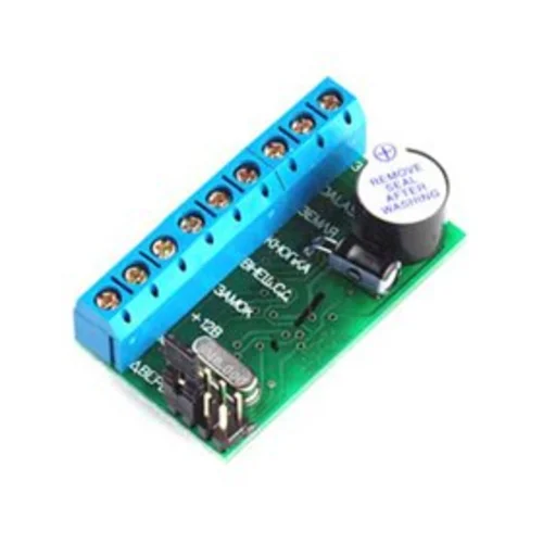

Контроллер для управления электромагнитными и электромеханическими замками, DS1990A, RFID карточки/брелоки, 1 подключаемый считыватель, 3 режима работы, звуковая/световая индикация
Контроллер Z-5R для управления электромагнитными и электромеханическими замками
Beward
1 500 ₽
  • Быстрый монтаж и подключение
  • Режим восстановления базы данных ACCEPT
  • Режим управления включением/выключением замка TRIGGER
  • Режим управления разрешением доступа Консьерж
  • Программирования мастер-ключей, блокирующих ключей
  • Записи содержимого памяти контроллера в ключ DS1996 и наоборот
  • Программирования с ПК (с помощью адаптера Z-2)
  • Защита от неправильного включения
  • Выбор типа замка
Контроллер Z-5R предназначен для управления электромагнитными и электромеханическими замками. Кроме этого он поддерживает подключение датчика открытой двери, блока питания, внешнего светодиода, кнопки открывания замка, внешнего зуммера, считывателя Matrix-II. Габариты устройства позволяют устанавливать его как внутри замка, так и отдельно. Контроллер Z-5R работает с ключами Touch Memory DS1990А и картами/брелками RFID.
Режимы работы контроллера
Z-5R поддерживает три режима работы. В режиме ACCEPT контроллер разрешает доступ всем подносимым ключам и заносит их ID в свою память. Так осуществляется восстановление базы данных ключей либо формирование новой. В режиме TRIGGER с каждым касанием ключа замок меняет свое состояние (открыт/закрыт). Этот режим удобен в случае, когда необходимо открыть или блокировать дверь на определенный период времени (рабочий день, перерыв и т.д.). В режиме Консьерж блокирующий ключ разрешает или запрещает открытие двери всем остальным прописанным ключам. Управление разрешением доступа требуется в случаях, когда необходимо запретить вход в помещение посторонним лицам в отсутствие ответственного лица.
