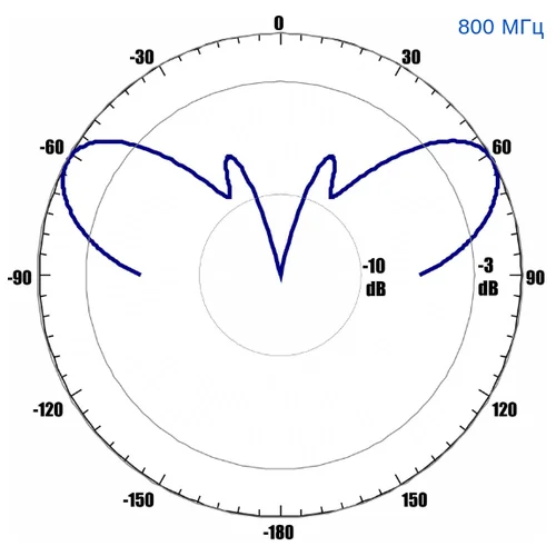

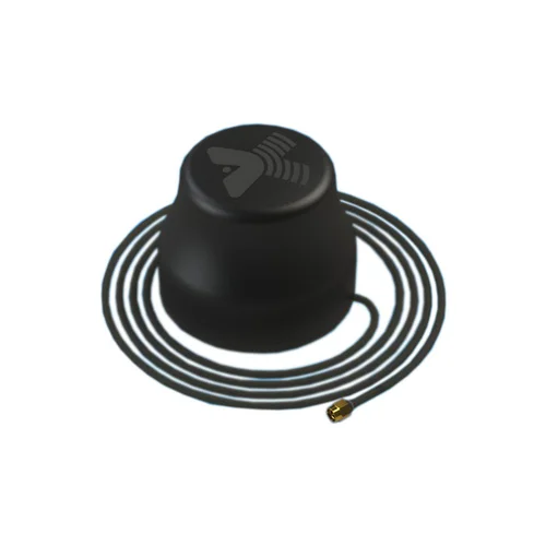

Универсальная антенна 4G/3G/2G/Wi-Fi с магнитным основанием. Частота 790-960/1700-2700 МГц. Поляризация вертикальная. Коэффициент усиления до 7 dBi.
Антенна всенаправленная Antex 4G/3G/2G/WiFi, 7dBi, SMA-male

Данная антенна предназначена для использования на мобильных и стационарных объектах. Антенна работает с любыми устройствами диапазона 790÷960/1700÷2700 МГц (USB-модемы, репитеры, усилители и пр.). Благодаря такой широкой полосе частот антенна способна работать в самых скростных стандартах мобильной связи, с макимальной скоростью интернета до 300 Мб/с. Для реализации режима MIMO рекомендуется использовать две такие антенны. Малый вес, прекрасная аэродинамическая форма и использование редкоземельных магнитов в магнитной системе позволяют удерживаться антенне на крыше автомобиля на скорости выше 150 км/час!
Ключевые достоинства:
  1. Антенна проста в установке. Просто разместите антенну на крыше вашего автомобиля/автобуса/платежного терминала и сделайте укладку кабеля от антенны до модема.

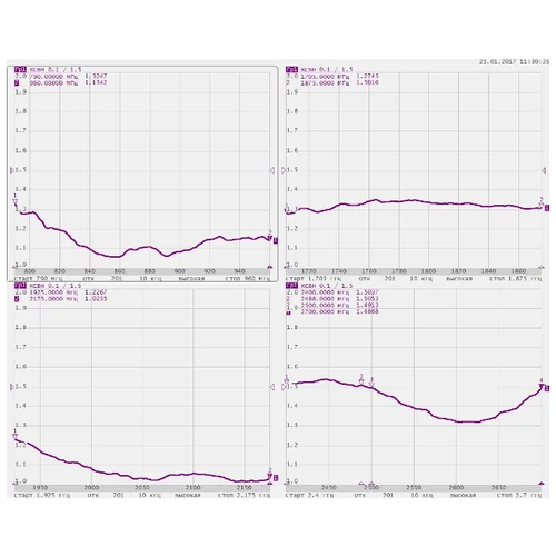

  2. В базовой комплектации антенна снабжена гибким кабелем типа RG-58A/U с многожильным центральным проводником, что способствует увеличению срока службы антенны в условиях постоянных вибраций. Конструкция содержит двойной экранированный внешний проводник и вспененный полиэтилен в качестве центрального изолятора, что позволило снизить потери на участке антенна-модем до 0,7÷0,8 дБ/метр (на частоте 2700 МГц).
  3. Тип установленного разъема SMA-male, только такой тип разъема сохранит надежный контакт и обеспечит низкий коэффициент отражения (КСВ) во всем рабочем частотном диапазоне  на протяжении долгого времени. Размеры разъемы позволяют без труда просунуть кабель в отверстие диаметром всего 9мм.
  4. Антенна герметична. Материал корпуса антенны представляет композицию поликарбоната и ABS пластиков
  5. Magnita-1 обязательно поможет решить вам проблемы с неуверенным сигналом на трассе и в условиях города и при этом скорость передачи данных будет максимальна.
Комплект поставки:
  1. Универсальная антенна Magnita-1 для 4G/3G/2G/WiFi интернета с коэффициентом усиления 6 дБи (выходной разъем SMA-male, длина кабеля 3 метра)
  2. Магнитный коврик
  3. Инструкция по установке (скачать)
  4. Упаковка из полиэтилена и гофрокартона

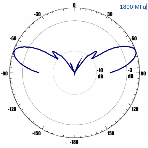

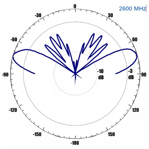

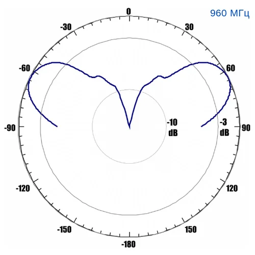

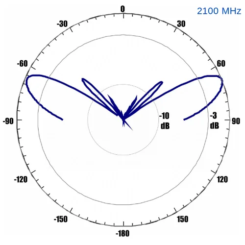

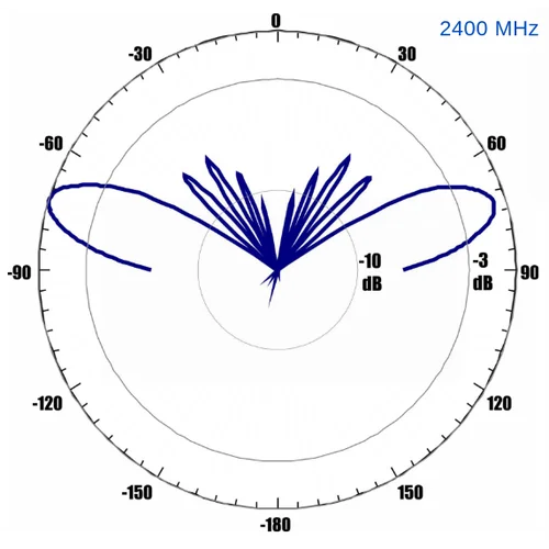

Шир. луча по горизонтали, °360
Шир. луча по вертикали, °15-45
Коэф. усиления, дБи7

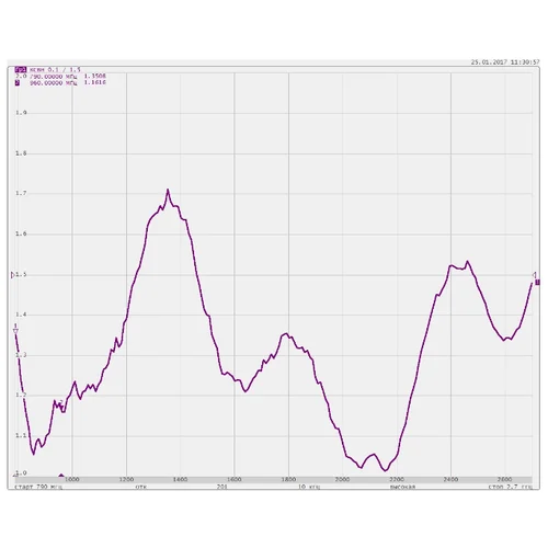

КСВ1.6
Рабочая частота800 МГц
2.4 ГГц
2.5 ГГц
2.6 ГГц
2.3 ГГц
1.7 ГГц
1.9 ГГц
1.8 ГГц
900 МГц
2.7 ГГц
2.1 ГГц
