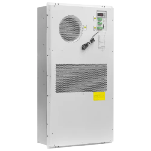

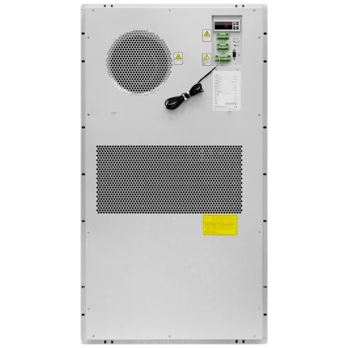

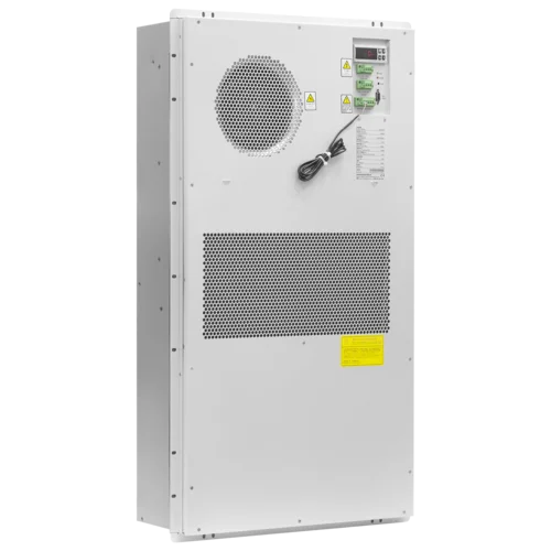

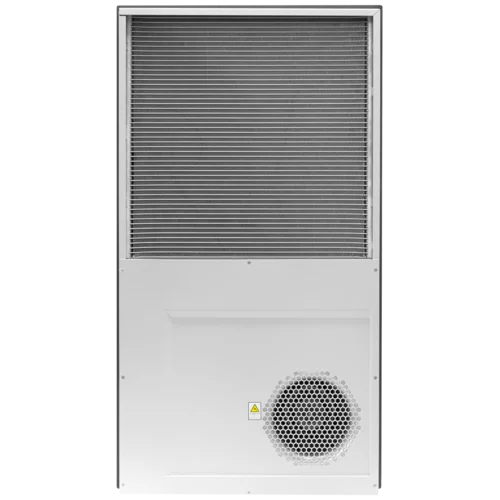

Кондиционер для телекоммуникационного шкафа, мощность по холоду 2500Вт
Кондиционер для установки в уличный шкаф, холодопроизводительность 2500Вт, со встроенным электрическим калорифером, 220В переменного тока
