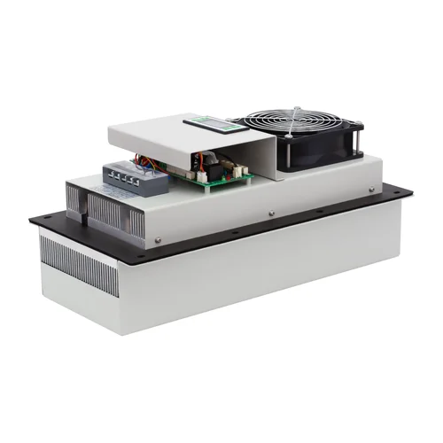

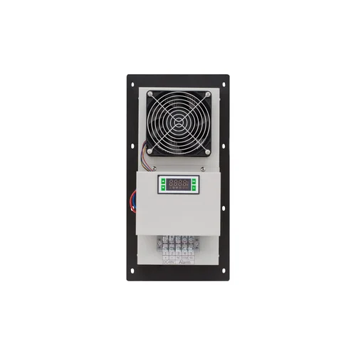

Термоэлектрический кондиционер 200 Вт для серверных шкафов SNR-ACC-200-TEC состоит из термоэлектрических преобразователей Пельтье, охлаждающих радиаторов, вентилятора и контроллера.
Принцип действия термоэлектрического кондиционера связан с эффектом Пельтье. При протекании тока через контакты двух связанных между собой полупроводниковых материалов с разным уровнем проводимости, электронам необходимо приобрести энергию, чтобы перейти в более высоко энергетическую зону проводимости другого проводника. При поглощении энергии, происходит охлаждение контактов в месте их соприкосновения. При протекании тока в обратном направлении происходит нагревание места соприкосновения полупроводников.
При превышении установленной температуры, термоэлектрический кондиционер начинает работать в режиме охлаждения. При возвращении температуры в установленные пределы, кондиционер отключается. Возможность удалённого мониторинга через порт RS485. Широкое применение находит при постоянном температурном регулировании батарейного блока базовой станции мобильной связи.
