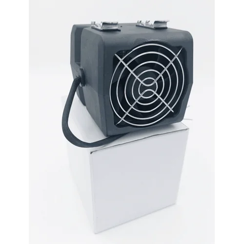

Нагреватель с вентилятором SILART, мощность нагрева, Вт: 800, номинальное напряжение, В: AC 230, габаритные размеры (ШВГ): 99х126х93
10 664
Отгрузим в ТК для доставки: 31 марта
Нагреватели с вентилятором серии SNV – нагреватели российского производства, разработанные с учетом основных потребностей заказчика и применением новейших технологий проектирования. Корпуса устройств изготовлены из термостойкого конструкционного пластика (температура плавления выше 320 °С), соответствующего стандарту UL-94 V0.
Конструкция крепления на DIN рейку дает возможность простого монтажа даже при отрицательных температурах и различного ориентирования внутри шкафа. Отлично зарекомендовавший себя нагревательный PTC элемент обладает свойством саморегулирования потребляемого тока в зависимости от собственной температуры, что обеспечивает высокую пожаробезопасность и экономичность работы устройства.
Тип климатического оборудованияНагреватели с вентилятором
Тип подключенияПровод
Тип монтажаDIN-рейка, 35мм
Мощность нагрева, Вт800
Нaпряжение питания, В230 AC
Производительность вентилятора, м3/ч80
Температура эксплуатации, °С-40...+70
Срок службы, ч70000
Материал корпусатермостойкий пластик PPS, UL 94V-0
Степень защитыIP20
Габаритные размеры99х126х93
Вес, кг0,485
