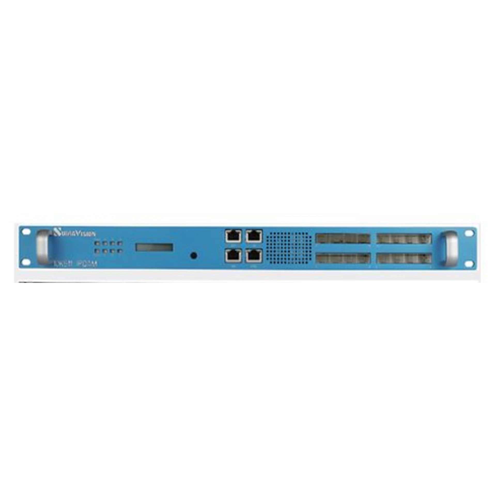

Шасси Sumavision IPQAM3.3
Sumavision
566 350 ₽
завтра, бесплатно
Отгрузим в ТК для доставки: 20 ноября

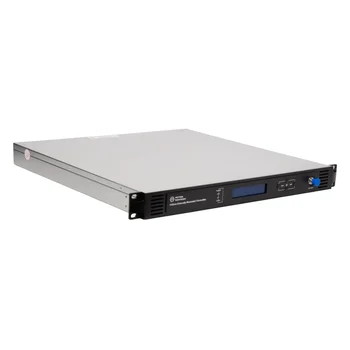

Шасси QAM модулятора IPQAM3.3  — это третье поколение шасси QAM модуляторов Sumavision  IPQAM3.0 и IPQAM3.1. До 384 частот в одном шасси размером 1U при установке карт расширения. Устройство спроектировано как высокоинтегрированный цифровой видеошлюз, который мультиплексирует и скремблирует контент, передаваемый в потоковом режиме по IP-сети. Модульная  платформа позволяет оператору   по  мере  развития  бизнеса  наращивать  число QAM-потоков  и  к подписчикам широковещательных сервисов, и к клиентам VoD.
Встроенная лицензия мультиплексора.
Поставляется без блоков питания. Для заказа блоков питания используйте артикул 3DES00001005
