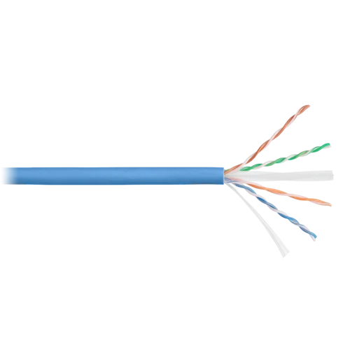

Кабель NKL 4155C-IB выполнен в неэкранированном исполнении (U/UTP), соответствует категории 6a и предназначен для внутренней прокладки. Внешняя оболочка изготавливается из неподдерживающего горение LSZH-компаунда, малодымного и не выделяющего ядовитых соединений в процессе горения, исполнение нг(A)-HFLTx. Изготавливается с оболочкой голубого цвета (IB). Отличительной особенностью данного кабеля является ребристая внутренняя часть внешней оболочки, благодаря которой удаётся увеличить расстояние между проводниками при групповой прокладке кабеля, уменьшая наводки. Поставляется на фанерных барабанах, гарантирующих сохранность при транспортировке, постоянство характеристик и удобство работы при монтаже.
