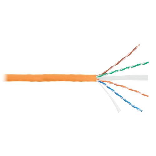

Широкий модельный ряд кабелей NIKOLAN 4-й серии позволит решить большинство задач, связанных с построением сетей, а превосходные характеристики обеспечат беспроблемную эксплуатацию на весь срок службы кабеля. Применяются для построения сертифицированных СКС NIKOMAX со сроком гарантии до 15-ти лет. Внутренние кабели представлены экранированными (F/UTP) и неэкранированными (U/UTP) моделями категории 5е и 6 с оболочками из PVC или LSZH-комапаунда. Поставляются в картонных коробках «easy-pull box» с увеличенным диаметром вставки для отмотки кабеля или на фанерных барабанах.
Неэкранированные кабели (U/UTP) являются наиболее популярным и простым в монтаже типом кабелей, однако они не обладают защитой против электромагнитных наводок. При прокладке в непосредственной близости к силовым линиями, рекомендуется обратиться к экранированным решениям.
| Общие параметры | |
| Категория витой пары | 6 |
| Полоса пропускания, МГц | 250 |
| Конструкция | U/UTP |
| Тип экрана | Отсутствует |
| Количество пар | 4 |
| Материал проводников | Медь (Сu) |
| Тип проводников | Одножильный |
| Диаметр проводников, мм | 0,55 |
| Материал изоляции проводников | Полиэтилен высокой плотности (HDPE) |
| Материал оболочки | LSZH |
| Применение | Для внутренней прокладки |
| Цвет оболочки | Оранжевый |
| Упаковка | Картонная коробка |
| Метраж в упаковке | 305 |
| Электрические характеристики | |
| Волновое сопротивление, Ом | 100±15 |
| Погонное сопротивление по постоянному току, Ом/км | ≤95 |
| Условия эксплуатации | |
| Радиус изгиба при прокладке, D | Не менее 8 |
| Радиус изгиба при эксплуатации, D | Не менее 4 |
| Растягивающее усилие, H | Не более 100 |
| Температура хранения, °C | от -20 до 60 |
| Температура монтажа, °C | от 0 до 50 |
| Температура эксплуатации, °C | от -20 до 60 |
