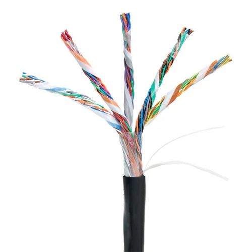

Кабель EC-UU025-5-PE-BK-3 содержит 25 пар витых медных проводников, выполнен в неэкранированном исполнении, соответствует категории 5 и предназначен для внешней прокладки. Поставляется на фанерных барабанах в картонных коробках, по 305м.

Категория витой пары5
Полоса пропускания, МГц100
КонструкцияU/UTP
Тип экранаОтсутствует
Количество пар25
Материал проводниковМедь (Сu)
Тип проводниковОдножильный
Диаметр проводников, мм0,47
Материал оболочкиPE
ПрименениеДля внешней прокладки
Цвет оболочкиЧерный
УпаковкаФанерный барабан
Метраж в упаковке305
Электрические характеристики
Волновое сопротивление, Ом100±15
Погонное сопротивление по постоянному току, Ом/км115
Условия эксплуатации
Радиус изгиба при прокладке, DНе менее 10
Радиус изгиба при эксплуатации, DНе менее 10
Растягивающее усилие, HНе более 2000
Температура хранения, °Cот -40 до 60
Температура эксплуатации, °Cот -40 до 60
