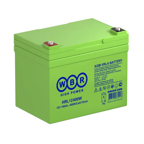

Свинцово-кислотная аккумуляторная батарея WBR HRL12400W, 12 В, 100 Ач, 3,5 mΩ, Максимальный ток заряда 30 А, Вес 30 кг, Тип клемм: под внутренний болт М6
Свинцово-кислотный герметичный необслуживаемый аккумулятор с увеличенным до 12 лет сроком службы в буферном режиме WRB HRL12400W обладает высокой энергоотдачей и превосходными характеристиками для использования в новейших образцах ИБП. Батарея номинальным напряжением 12 В обладает эквивалентным ресурсом в 100 Ah.
Конструкция кристаллической решетки свинцовых электродов, разработанная WBR Battery, и применение сплава с кальцием, позволили увеличить мощность отдачи тока. Технология AGM реализует принцип рециркуляции по стандартам производителя. Кислотный электролит связывается стекловолоконными слоями сепаратора. Пористый материал поддерживает электролит, препятствует разрушению электродов. клеммы под болт М6 обеспечивают простое подключение и надежный контакт.
Согласно параметру Cycle Service ресурс коррелирует с количеством циклов и условиями работы. Продукции не страшен глубокий разряд, она восстанавливает емкость и обеспечивает стабильное напряжение в 12 вольт. Поддерживается эксплуатация в циклическом и буферном режимах. АКБ не требует обслуживания, герметизирован и эргономичен.

Тип АКБСтационарный HR AGM VRLA с повышенной энергоотдачей
Емкость (25°С), Ач100
Номинальное напряжение АКБ, В(DC)12
Вес АКБ, кг30
Внутреннее сопротивление,мОм3.5
Тип клемм АКБM6
Срок службы АКБ12 лет
Высота АКБ, мм214
Ширина АКБ, мм168
Длина АКБ, мм307
