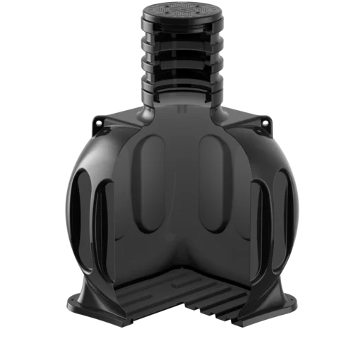

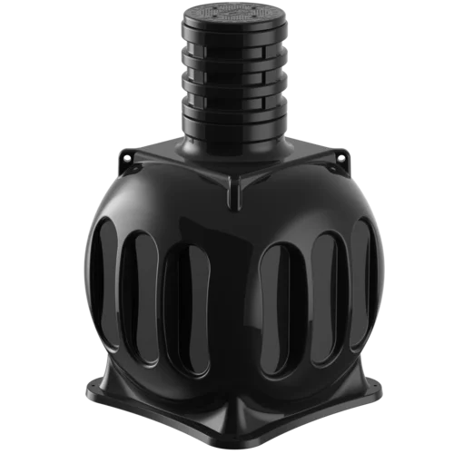

Колодец кабельный КС-5 c горловиной D580 мм и крышкой D560 мм предназначен для установки пассивного оборудования при монтаже кабельной канализации, электрических и слаботочных сетей.
Кабельный колодец связи изготавливается нашей компанией методом ротационного формования, который обеспечивает герметичность колодца, т.к. он не имеет никаких соединительных швов.
Преимущества пластиковых колодцев КС по сравнению с железобетонными:
  • легкий вес;
  • герметичность - материал не пропускает воду через поры или швы, герметичность соединений обеспечивается адаптерами герметичного ввода, люк на резьбовом соединении с уплотнителем;
  • простой монтаж - отверстия для кабеля прорезаются в нужных местах при монтаже - быстро и удобно;
  • долговечность - срок службы пластикового колодца более 50 лет;
  • прочность - ударопрочный полиэтилен выдерживает нагрузку более 2 тонн;
  • Условия эксплуатации. От -50 до +60 градусов, устойчивость с УФ-лучам.
На колодце имеются площадки для ввода/вывода полиэтиленовых труб с различных направлений. Герметичность соединения труб с корпусом колодца осуществляется при помощи адаптеров герметичного ввода. Крышка кабельного колодца имеет резьбовое соединение с корпусом колодца.
Герметичность соединения крышки и кабельного колодца обеспечивается с помощью резинового уплотнительного кольца, которое устанавливается в корпус колодца.
По желанию колодец КС-5 может оснащаться инспекционной лестницей, металлическими стойками и консолями для размещения внутри колодца телекоммуникационного оборудования.

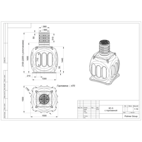

Технические характеристики
Тип продукцииКолодцы
Материал:Полиэтилен
Степень защитыIP68
Длина ,мм1500
Ширина1500
Высота мм2 200
ВЕС, КГ104
