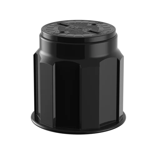

Колодец кабельный КС-1 предназначен для установки соединений и распределения кабельной канализации, электрической и слаботочных сетей, с целью их контроля и обеспечения безопасности соединительных муфт.
Кабельный колодец связи КС-1 изготавливается нашей компанией методом ротационного формования, который обеспечивает герметичность колодца, т.к. он не имеет никаких соединительных швов. Материал изготовления – пищевой полиэтилен, который не имеет в своём составе вредных и опасных для здоровья человека и окружающей среды материалов. Возможна вторичная переработка материала из которого выполнен кабельный колодец.

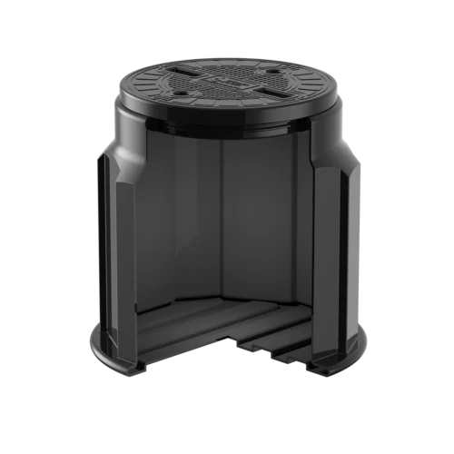

На колодце КС-1 имеются 6 площадок для ввода и монтажа защитных полиэтиленовых труб с различных направлений, возможность ввода кабелей и соединений под углом 60 и 120 градусов. Герметичность соединения труб с корпусом колодца осуществляется при помощи адаптеров герметичного ввода. Крышка кабельного колодца КС-1 имеет резьбовое соединение с корпусом колодца. Герметичность соединения крышки и кабельного колодца обеспечивается с помощью резинового уплотнительного кольца, которое устанавливается в корпус колодца. В крышке кабельного колодца имеются углубления, которые необходимы для лучшего закрытия крышки.

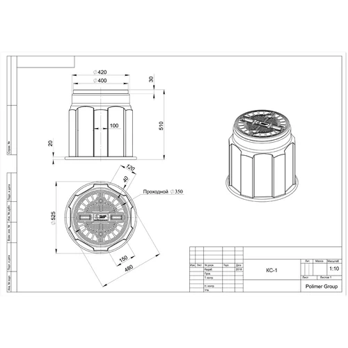

| Общие | |
| Материал | Полиэтилен |
| Технические характеристики | |
| Тип продукции | Колодцы |
| Степень защиты | IP68 |
| Длина ,мм | 525 |
| Ширина | 525 |
| Высота мм | 510 |
| ВЕС, КГ | 7,5 |
