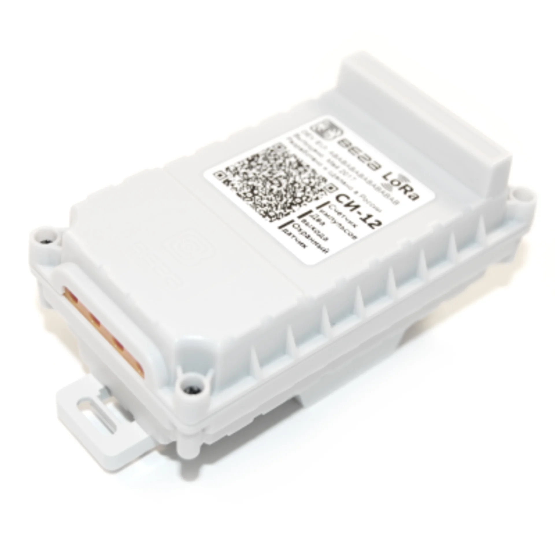

Счетчик импульсов, охранный датчик и устройство управления. Четыре импульсных входа, каждый из которых может использоваться как охранный. Питание батарейное (до 10 лет) или от внешнего источника. Класс защиты корпуса IP65.
Счетчик импульсов Вега СИ-12
Вега Абсолют
5 067
-10%
4 560
Гарантия 36 месяцев
Отгрузим в ТК для доставки: 18 августа

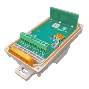

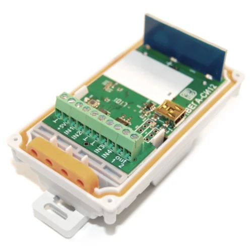

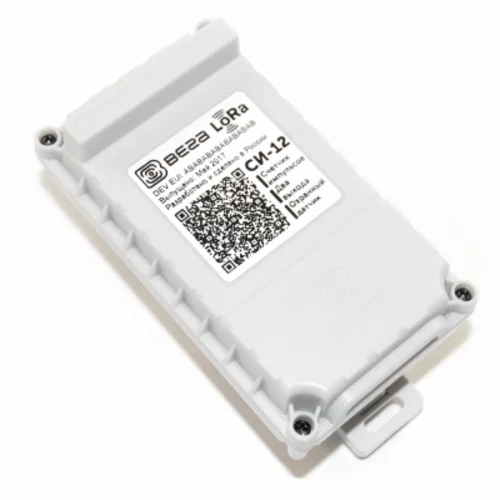

Счётчик импульсов Вега СИ-12 предназначен для выполнения подсчета электрических импульсов, поступающих на 4 независимых входа, с последующим накоплением и передачей этой информации в сеть LoRaWAN. Вега СИ-12 может работать от внешнего источника питания с напряжением 5 В, а также укомплектован батареей 3,6 В типоразмера А для автономного питания. При питании от батареи Вега СИ-12 работает как устройство LoRaWAN класса A, а при питании от внешнего источника как устройство класса С.
Вега СИ-12 может применяться в качестве охранного датчика. Любые из четырёх входов могут быть настроены в качестве охранных.
Кроме того, Вега СИ-12 оснащён двумя выходами типа «открытый коллектор», предназначенными для управления внешними устройствами.
Счётчик импульсов может быть использован для сбора показаний с приборов учета коммунальных ресурсов и промышленного оборудования с импульсным выходом, таких как водосчётчики, электросчётчики, теплосчётчики, расходомеры.
