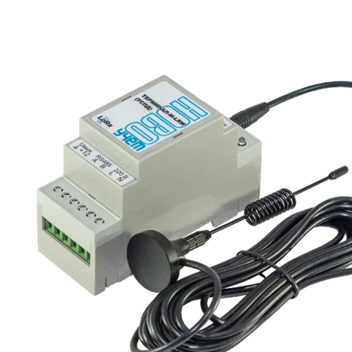

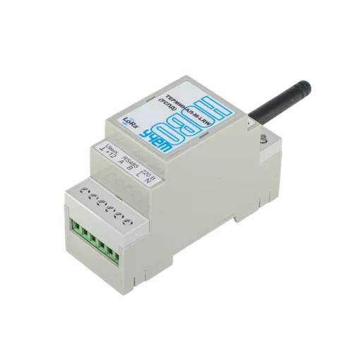

Контроллер RS-485/CAN с внешней съемной антенной ТЕРМИНАЛ-M-LRW является устройством сбора и передачи данных (УСПД) беспроводной сети LoRaWAN диапазона 868 МГц и предназначен для автоматического опроса устройств, имеющих интерфейс RS-485 либо CAN с заданным периодом, и передачи полученной информации в «прозрачном режиме». УСПД позволяет подключать до 64-х Slave-устройств. Команда сохраняется в энергонезависимой памяти, что исключает постоянную отправку команды-запроса с сетевого сервера. По расписанию производится опрос только одного устройства, заранее заданной командой с сервера (в соответствии с протоколом обмена). Для опроса следующего устройства необходимо отправить с сервера команду опроса соответствующего устройства.
