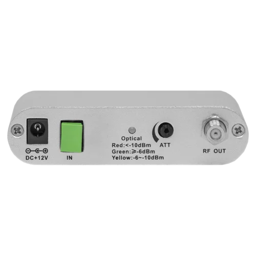

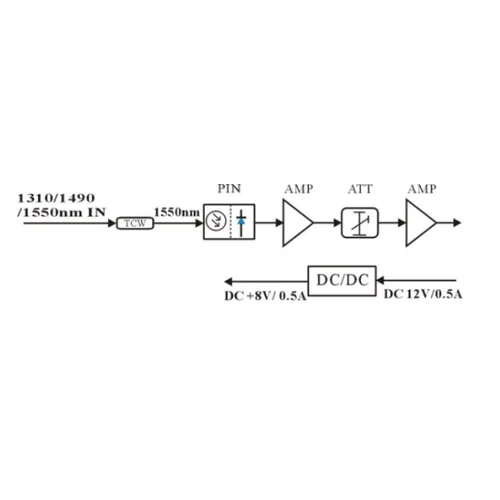

Оптический приемник Vermax-LTP-078-6-IS предназначен для оптических участков PON сетей с глубоким проникновением оптики в квартиру/дом (FTTH). В модификации -ISw он фильтрует длины волн 1310/1490нм и осуществляет преобразование оптического сигнала с длиной волны 1550нм в радиочастотный (RF) широкополосный сигнал 45-1000МГц, а также последующее усиление сигнала для его распределения по сети небольшой протяженности. Приемник позволяет работать с очень низкими уровнями оптической мощности (до -10дБм), типовыми для архитектуры FTTH, гарантируя снижение расходов, связанных с оптическим бюджетом по станционной стороне.

• Возможность работы с низкими уровнями оптической мощности до -10дБм. (Сохраняет допустимые параметры сигнала при уровне на входе до -15дБ включительно.)
• Плавная регулировка выходного уровня с помощью аттенюатора.

Оптические характеристики
Оптическая длина волны, нм1100 ~ 1600 или 1530 ~ 1620
Тип оптического разъемаSC/APC
SC/UPC (опция)
Кол-во оптических входов1
Рабочая входная оптическая мощность, дБм-6
WDM фильтрДа
Входные потери на отражение дБ≥ 14
Тип оптического волокнаОдномодовое
Характеристики ВЧ тракта
Выходная мощность RF порта78
Кол-во RF выходов1
Частота ВЧ выхода, МГц45 - 1003
Неравномерность АЧХ, дБ±0.75
Выходное сопротивление,Ом75
Общие характеристики
Управление и мониторингНет
Рабочая температура, °С-20...+55
Габариты, мм109*80*26
Потребляемая мощность, Вт3
Параметры качества при 114 dBμV,EQ=9dB,Pin=-1dBm,58ch Analog+22chDigital
C/N, дБ≥ 46
