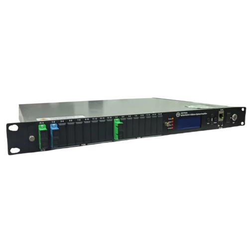

Vermax-MLP-2x24 OSP – является высокопроизводительным усилителем с низким уровнем шума и встроенным оптическим переключателем. Каждый выход имеет встроенный CWDM мультиплексор длин волн 1310/1490/1550 нм. Благодаря чему достигается уменьшение количествя оборудования в тракте, улучшение качественных показателей  и повышается общая надежность системы. Это идеальное оборудование для сетей FTTx, обеспечивающее гибкое и недорогое решение для интеграции WDM и FTTH.
Эксплуатационные характеристики EDFA Vermax-MLP-2x24 OSP:
  • Встроенный оптический переключатель для обеспечения функции резервирования;
  • CWDM мультиплексор длин волн 1310/1490/1550 нм;
  • Низкий коэффициент шума: менее 5.5 дБ при входном уровне сигнала 0 дБм;
  • Шировкий диапазон входной оптической мощности;
  • Регулируемый аттенюатор на выходе с шагом 0.1 дБ;
  • Удобный интерфейс сетевого управления, совместим со стандартом сетевого управления SNMP;
  • Интеллектуальная система контроля температуры позволяет уменьшить энергопотребление.
