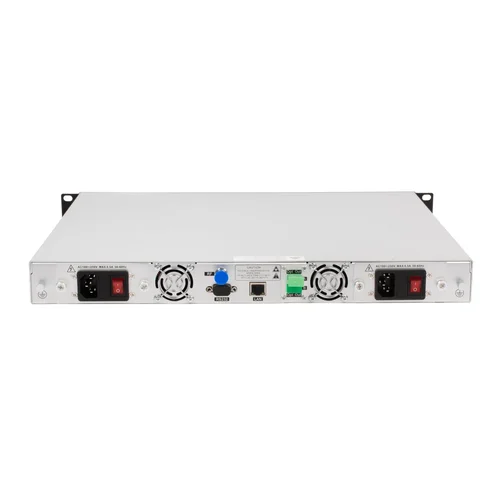

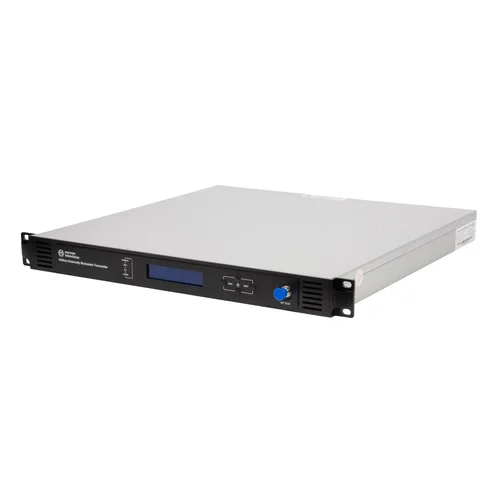

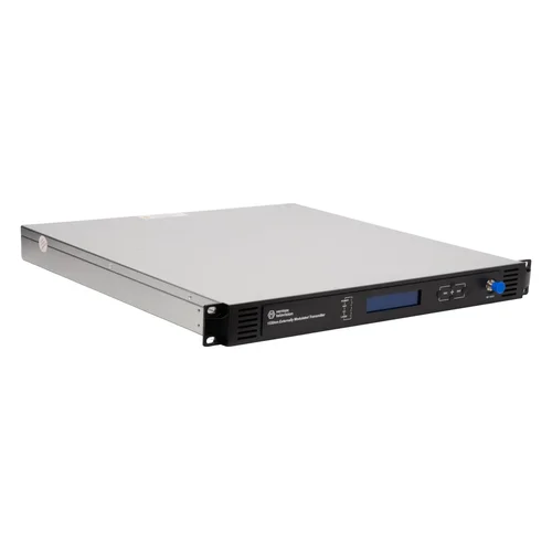

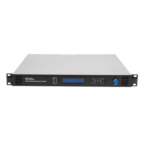

Бюджетная серия оптических передатчиков с цифровой внешней модуляцией (digital external modulation) лазера производства США.
Vermax-HL-1550-xx - Надежные, малошумящие оптические передатчики диапазона 1550нм с внешней модуляцией оптического излучения. Выполнены с применением новейших DFB лазеров (Distributed Feedback Laser - лазер с распределенной обратной связью на инжекционном лазерном диоде с отражательной брэгговской решеткой), обеспечивающих хорошие нелинейные показатели. Автоматический контроль усиления на RF-входе обеспечивает дополнительную стабильность в работе. Просты в обслуживании и управлении. Встроенный микропроцессор обеспечивает удобство в управлении, дисплей отображает все настраиваемые параметры. Возможно дистанционное управление через встроенный интерфейс RS485. Хорошие эксплуатационные показатели и приемлемая стоимость позволяют использовать данные модели в сетях кабельного телевидения любой сложности.

Сетевой интерфейсRJ-45, RS-232
Напряжение питания, В100-240 (DC 48В Опционально)
