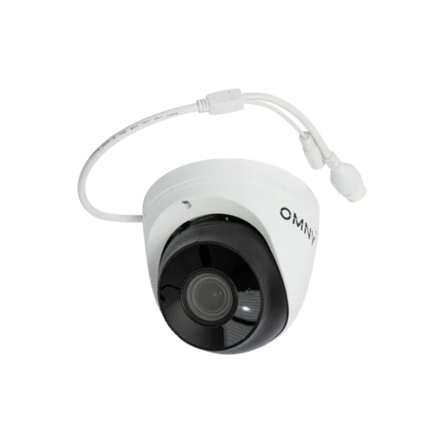

OMNY LD-MP5M-2812 — 5 Мп IP-камера в прочном купольном корпусе с моторизованным объективом 2.8–12 мм, поддержкой SmartIR подсветки и функциями WDR 120 dB, 3D/2D DNR, BLC/HLC. Оснащена 1/2.7" CMOS-сенсором, обеспечивает видеопоток 5MP (2880x1620), кодеки H.265/H.264, два потока. Поддерживает PoE (802.3af), ONVIF, облачный доступ. Корпус: металл, IP67, IK10. Рабочая температура: –40…+60 °C.  Запись видео может осуществляться на сетевых видеорегистраторах (NVR) или в облаке, а управление камерой возможно через специальное мобильные приложения (для iOS и Android).
