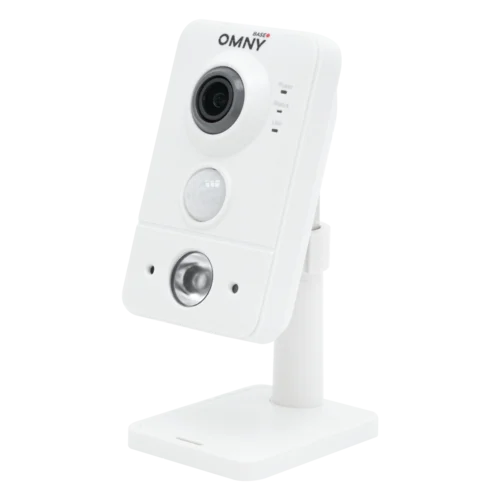

Миниатюрная камера для помещений OMNY miniCUBE2E-WDS-C 28
Ключевая особенность: Устройство подразумевает установку только внутри помещений.
Изображение: Качественное изображение с разрешением 2 Мп (1080р) и 30 кадрами в секунду.
Угол обзора камеры: 100 градусов.
Дальность ИК подсветки до 10 метров.
Встроенный в камеру микрофон позволяет получать качественный звук с места наблюдения, а динамик позволяет вести двухстороннее общение.
Установленные в камеру аналитики позволяют снизить количество ложных тревог, в отличие от детектора движений, который срабатывает на любое движение (животные, падающая листва и так далее).

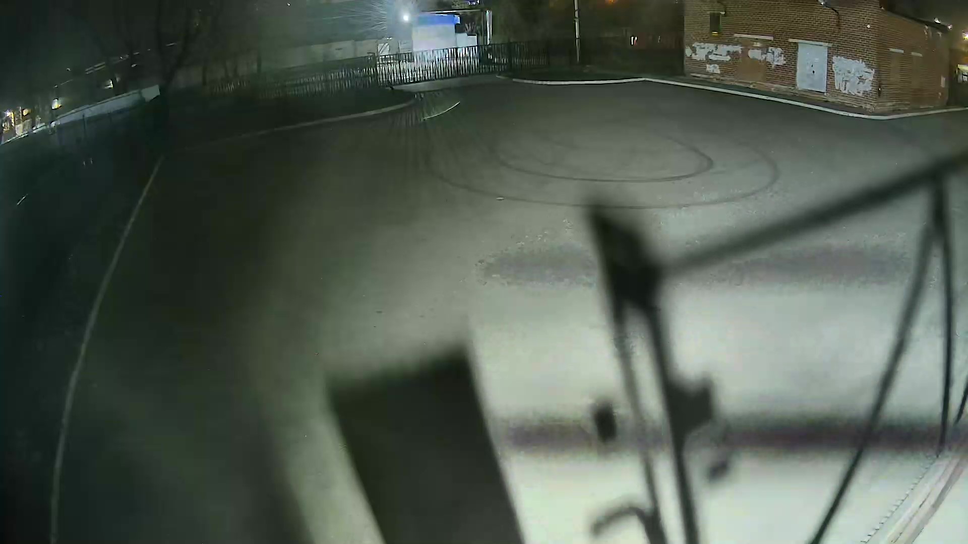

Благодаря функционалу Real WDR (Wide Dynamic Range) Вы получите равномерную картинку: пересвеченные участки будут затемнены, а темные участки - осветлены.
Камера имеет встроенный слот для SD карты объемом до 256 гигабайт, что позволит хранить запись с камеры локально.
Чтобы просматривать живое видео с камеры и архив, установите мобильное приложение OmnyVideo
Характеристики хранилищаMicroSD до 256Гб
Общее
Тип камерыОфисная
Размер матрицы, дюйм1/2.8"
МатрицаSC200AI
ПроцессорSSC335
ИК-подсветка до, м10
Управляемая ИК-подсветка из WEBда
ANRнет
Подключения и интерфейсы
Аналоговый видеовыход BNCнет
Количество пользователей10
Одновременных подключений10
ПО для ПКIPCmanager
Приложение для смартфонаOMNYVIDEO
БраузерыIE выше 8.0 c ActiveX, другие бразуеры с поддержкой HTML5
Локальное хранилищеMicroSD
Тревожный вход/выходнет
Аналитика
Базовая аналитикаДетектор движения и саботажа, обнаружение людей в кадре, вторжение в область, пересечение линии, обнаружение транспорта
Изображение и аудио
Улучшение изображенияAGC/BLC/3D DNR/DEFOG/RoI/LDC/Режим "Коридор"
WDRReal WDR 120dB
Мин. освещенность цвет, ЛкЦветное: 0.005
Мин. освещенность ЧБ, ЛкЧ/Б: 0.001 (F1.0, AGC вкл.), ИК: 0
ВидеоКодекH.265+/H.264+/H.265/H.264/MJPEG
Макс. разрешение, Мп2
Первый поток1080p (1-30к/с)
Второй поток4CIF/VGA/HVGA/CIF (1-30к/с)
Третий поток4CIF (MJPEG, 1к/с)
БитрейтОсн.поток: 256-8000Кбит/с
Субпоток: 50-1000Кбит/с
Аудио интерфейсыВстроенный микрофон
АудиоКодекG.711A/G.711U/AAC/G.726/PCM
Оптика
Фокусное расстояние объектива, мм2.8
Тип объективафиксированный
Тип крепления объективаМ12
Диафрагмафиксированная
Апертура, FF2.0
Горизонтальный угол обзора,°100
Сеть
Протоколы сетевыеIPv4/v6, RTMP/RTSP/RTP/RTCP, TCP/UDP, HTTP, DHCP, DNS,
FTP, DDNS, PPPOE, SMTP, SNMP, UPnP, ONVIF 2.4, HTTP, CGI
Сетевые интерфейсыRJ-45 (10/100Base-T)
Сетевое хранение данныхFTP
Wi-Fi в камере5ГГц; 2.4ГГц
Питание
Питание12±1В DC
Потребляемая мощность, Вт7
Защита от статических разрядовдо 6000В (IEC 61000-4-5-2014)
Грозозащитадо 4000В (IEC 61000-4-5-2014)
Эксплуатация
Пылевлагозащитанет
Вандалостойкостьнет
Работа при температуре ниже -40°Cнет
Холодный старт, Cот -10
Допустимая ОВ10%-90%
Размеры, мм99×60×32.5
ВЕС, КГ0.1
Материал корпусаПоликарбонат
Комплект поставкиКамера - 1 шт, паспорт - 1 шт, наклейка для монтажа - 1 шт, визитная карточка - 1 шт, кронштейн - 1 шт, дюбели - 4 шт, саморезы - 4 шт, блок питания - 1 шт
