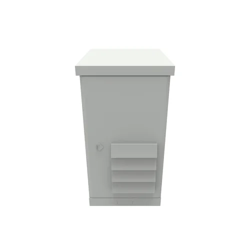

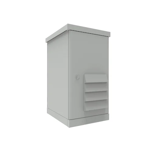

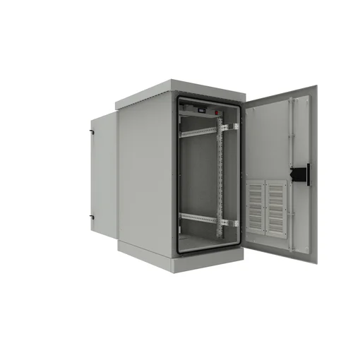

Шкаф климатический 2700х750х960 (цоколь 100мм) предназначен для размещения автономно функционирующего активного и пассивного телекоммуникационного оборудования.
Шкаф климатический 33U, укомплектованный, тип 2
322 244
Шкаф климатический серии SNR-OFC-337090-TYPE2 с размещенным в нем автономно функционирующим активным и пассивным телекоммуникационным оборудованием, поддерживает  заданный температурный режим при эксплуатации. Возможна установка в закрытых помещениях или на открытом воздухе. Корпус шкафа имеет сварную металлическую конструкцию, внутри покрыт термоизоляционным негорючим материалом. В основании шкафа предусмотрена съемная заглушка для ввода кабеля. Регулируемые по глубине 19'' направляющие толщиной 2 мм. Шкаф имеет предустановленный вентиляторный модуль и нагреватель. Вид климатического исполнения У1 ГОСТ 15150 с предельными рабочими температурами воздуха при эксплуатации от -50 С до +45 С и относительной влажности воздуха не более 80% при +20 С. Степень защиты: IP55/
Скатная крыша и цоколь являются опцией, возможно проработка под требование Заказчика.
Габаритный чертеж цоколя:

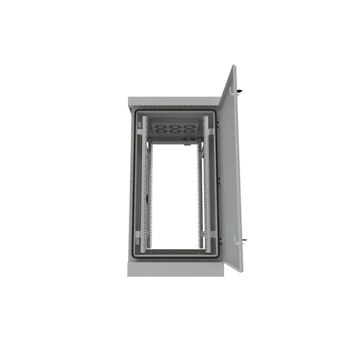

T-FAN.2.K
Вентиляторный блок 2 вентилятора (комплект)
2

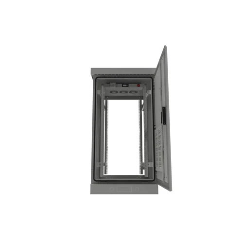

BUK.S.1U.001
Блок управления климатом
