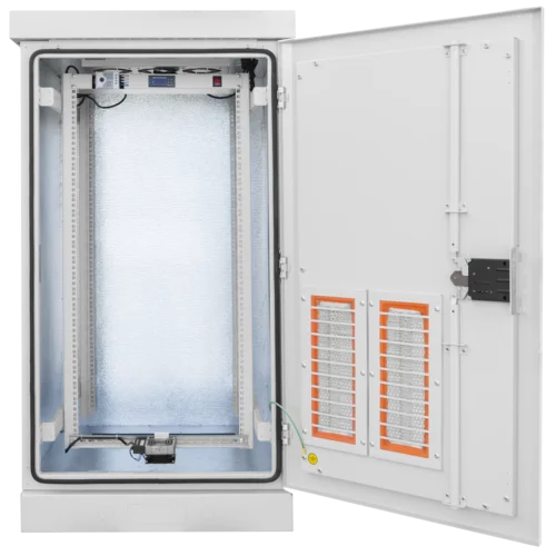

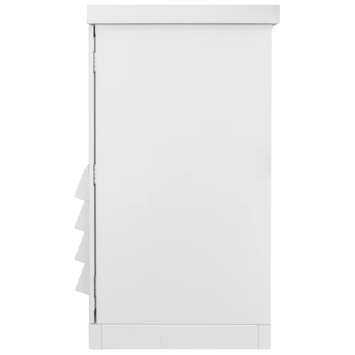

Шкаф климатический 1375х750х790 (цоколь 100мм) предназначен для размещения автономно функционирующего активного и пассивного телекоммуникационного оборудования.
Шкаф климатический 24U, 700х700мм, (цоколь 100мм)
156 587
сегодня, бесплатно
Шкаф климатический серии SNR-OFC-247070-10 предназначен для размещения автономно функционирующего активного и пассивного телекоммуникационного оборудования и поддержания заданного температурного режима при эксплуатации этого оборудования.
Возможна установка в закрытых помещениях или на открытом воздухе.

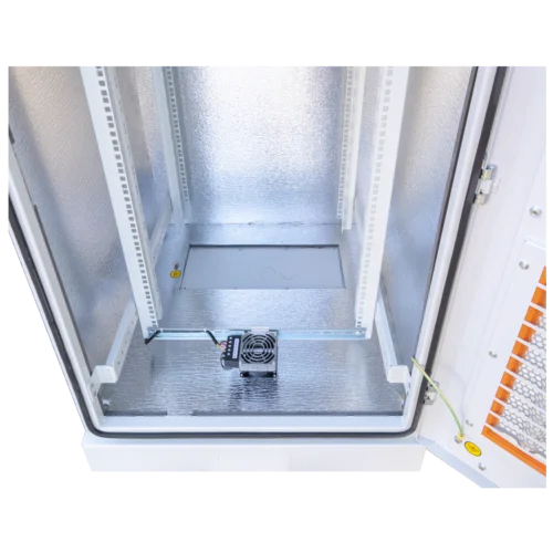

Корпус шкафа имеет сварную металлическую конструкцию, внутри покрыт термоизоляционным негорючим материалом. В основании шкафа предусмотрена съемная заглушка для ввода кабеля. Регулируемые по глубине 19'' направляющие толщиной 2 мм.

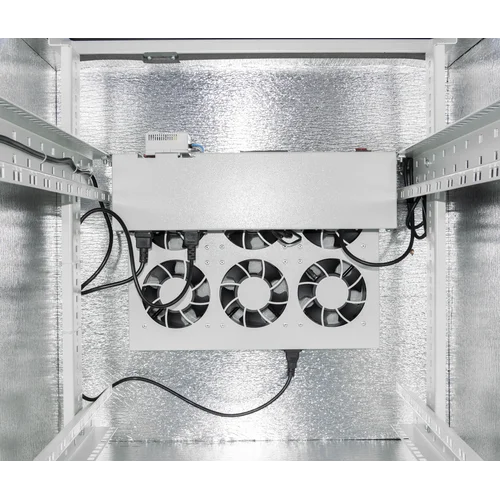

Шкаф имеет предустановленный вентиляторный модуль и нагреватель.
Вид климатического исполнения У2 ГОСТ 15150 с предельными рабочими температурами воздуха при эксплуатации от -50 С до +45 С и относительной влажности воздуха не более 80% при +20 С.
Степень защиты: IP54.
Материалы: холоднокатаная сталь ГОСТ 19904-90. Толщина деталей не менее 1,2 мм.
Покрытие - порошковая краска соответствующая ГОСТ 9.410-88.
Обозначение Наименование К-во
XS3, XS4 Разъем питания IEC 60320 C13 2
SB1 Конопка вкл./выкл. 1
A1 Цифровой терморегулятор 1
A2 Гигростат 1
XS1, XS2 Разъем питания IEC 60320 C14 2
XS5, XS6 Кабель питания IEC 60320 C13 - IEC 60320 C14 2
U1 Вентиляторный модуль 1
М1..М6 Вентилятор 6
F1 Нагреватель 1
Тип шкафаКлиматический шкаф
Тип установкиНапольная
Класс защиты IPIP54
ЦветСерый
Распределенная нагрузка, кг500
Размеры
Высота, U24
Ширина, мм750
Высота, мм1375
Глубина, мм790
Полезная глубина, мм580
Конструкция и материалы
Тип двери спередиЦельнометаллическая
Тип двери сзадиБез двери
