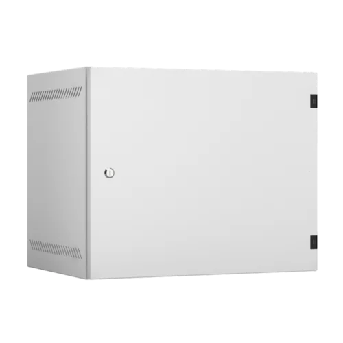

Настенный шкаф серии EC-WA предназначен для установки сетевого, коммуникационного, кроссового, активного, пассивного и волоконно-оптического оборудования внутри офисных и производственных помещений. Рекомендуется установка оборудования стандарта 19 дюймов (19”) в соответствии с МЭК 297-1.
Конструктивные особенности
Шкаф серии EC-WA по конструктиву является сварным. Шкаф выпускается в настенном варианте. Для фиксации на вертикальной задней поверхности шкафа предусмотрены 4 вертикальных паза шириной 6мм с круговым центральным расширением под диаметр 12,5мм. Ввод кабеля может осуществляется через кабельные вводы в крыше или основании. Закрыты выламываемыми заглушками. Размер отверстий кабельного ввода составляет 270х56мм. Для установки оборудования стандарта 19”, шкафы оснащаются одной парой монтажных направляющих для шкафов глубиной 400мм, и двумя парами направляющих для шкафов глубиной 500мм. Глубину установки оборудования на монтажных направляющих внутри шкафа можно изменять благодаря отверстиям на боковой раме с шагом 20мм. Металлические части шкафа соединяются проводами заземления на шпильку М4. Провода заземления входят в базовую комплектацию. Шпильки заземления располагаются на внутренней части боковых стенок шкафа, по 1 шт на каждой стенке. Максимально допустимая распределенная нагрузка на шкаф серии EC-WA составляет 30 кг. Степень защиты шкафа IP20. Антикоррозионное  покрытие шкафа выполнено порошковой полиэфирной краской.
Тип шкафаТелекоммуникационный шкаф
Тип установкиНастенная
Класс защиты IPIP20
ЦветСерый
Вес, кг10,6
Размеры
Высота, U9
Ширина, мм540
Высота, мм440
Глубина, мм400
Полезная глубина, мм320
Конструкция и материалы
Конструкция шкафаНеразборная
Тип двери спередиЦельнометаллическая
Тип двери сзадиCъемная панель на винтах
Перестановка направляющих, мм (шаг)20
Толщина стенок, мм1
Толщина профилей, мм1,5
Крепление на планкуНет
Доступ с трех сторонНет
