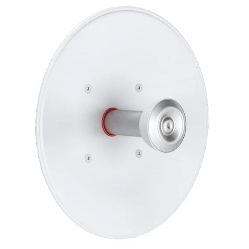

Направленная параболическая антенна серии UltraDish TP от RF Elements разработана как высокороизводительное решение с шириной луча 9 градусов в полосах 5 ГГц и 6 ГГц (диапазон частот 5180-6400 МГц) и с минимально возможным размером боковых лепетсков (устройство антенны предусматривает их подавление), что позволяет успешно использовать её в среде с высоким уровнем шума.
Антенны серии UltraDish TP от RF Elements обладают стальбильным коэфициентом усиления на всём диапазоне поддерживаемых частот и обеих поляризациях.

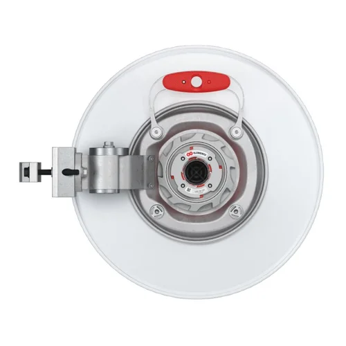

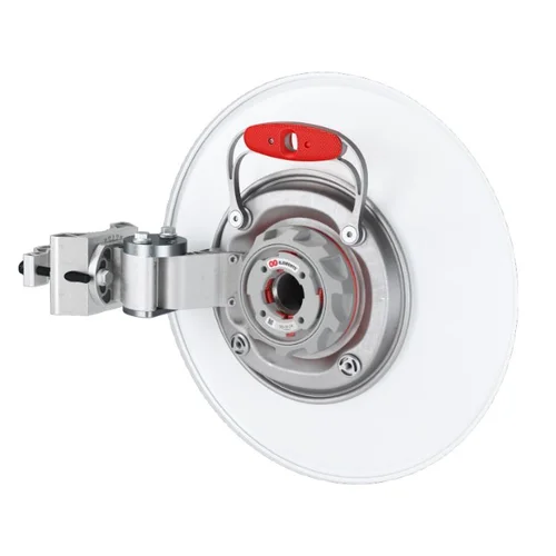

Антенны серии UltraDish TP идут в комплекте с удобной системой крепления, которая позволяет быстро устрановить антенну на мачту и производить юстировку. Так же большим преимуществом является ручка, удобная для переноса антенны в руке или же подъёму её на высоту (предусмотрено специальное отверстие для крепления троса).
Простота сборки достигается засчёт волноводного разъёма TwistPort, благодаря которому волноводный разъём подключаемого радиоустройства просто вставляется и фиксируется.
