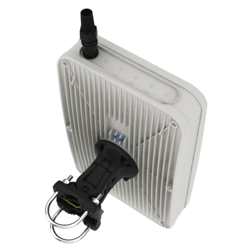

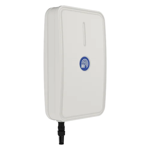

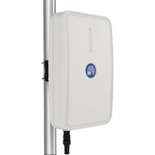

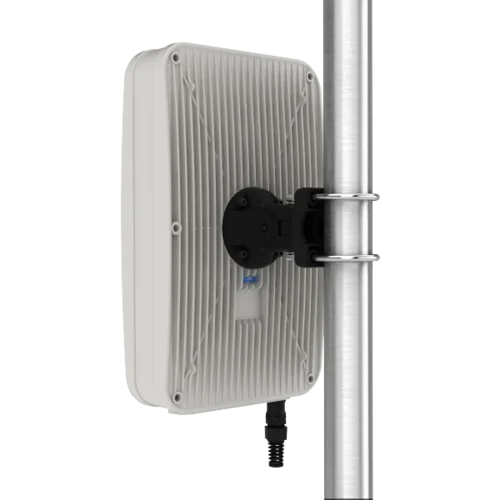

Высокотехнологичная панельная антенна WiBOX PA D4M6-20HVX от Wireless Instruments может работать с системами пространственного
уплотнения емкостью до MIMO 4x4.  Эта антенна, преже всего, может использоваться для организации каналов точка-точка (Point-to-Point), так как имеет сранительно узкую диаграмму направленности 16°/16° (в вертикальной и горизонтаьной плоскостях).
Конечно, можно использовать данную антенну в схемах точка-многоточка (PmP), где сектор излучения будет примерно 32°, а также в качестве клиентской антенны в системах точка-многоточка.
Антенна имеет высокий коэффициент усиления 20 dBi, что позволяет работать на большие расстояния.
Широкий частотный диапазон вокруг 6 ГГц (5,6 - 6,5 ГГц) позволяет использовать её со многими беспроводными устройствами таких производителей, как Cisco, MikroTik, Ubiquiti и др.
Для реализации MIMO 4x4 WiBOX PA D4M6-20HVX имеет 4 излучателя, два из которых имеют HV-поляризацию, а другие два - X-поляризацию. X-поляризационные излучатели сдвинуты на 45° относительно HV-поляризационных излучателей.

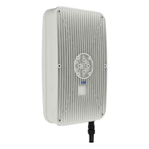

Антенна имеет всепогодный корпус WiBOX Extra Large с уровнем влагозащиты IP67 и может быть размещена как на улице, так и в помещении.

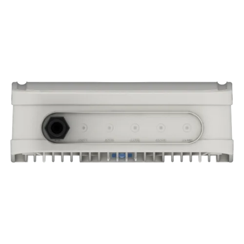

Разъемы подключения - 4 x RP-SMA коннектора. Волновое сопротивление - 50 Ом.
