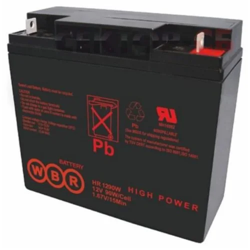

Свинцово-кислотный герметичный необслуживаемый аккумулятор WRB HR 1280W обладает высокой энергоотдачей и превосходными характеристиками для использования в новейших образцах ИБП. Батарея номинальным напряжением 12 В обладает эквивалентным ресурсом в 20 Ah.
Конструкция кристаллической решетки свинцовых электродов, разработанная от WBR Battery, и применение сплава с кальцием, позволили увеличить мощность отдачи тока. Технология AGM реализует принцип рециркуляции по стандартам производителя. Кислотный электролит связывается стекловолоконными слоями сепаратора. Пористый материал поддерживает электролит, препятствует разрушению электродов. Клеммы F3 (под болт и гайку M5) обеспечивают простое подключение и надежный контакт.
Аккумулятору не страшен глубокий разряд, он восстанавливает емкость и обеспечивает стабильное напряжение в 12 вольт. Поддерживается эксплуатация в циклическом и буферном режимах. АКБ не требует обслуживания, герметизирован и эргономичен.

Габариты и разрядные характеристики
Тип АКБСтационарный HR AGM VRLA с повышенной энергоотдачей
Номинальное напряжение, В(DC)12
Емкость (25°С), Ач20
Тип клеммF3
Внутреннее сопротивление,мОм10
Срок службы8 лет
Высота, мм167
Ширина, мм76
Длина, мм181
Вес, кг5,95
