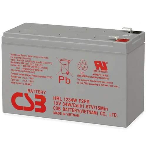

Свинцово-кислотная аккумуляторная батарея CSB HRL 1234W, 12 В, 9 Ач, 17.0 mΩ, Максимальный ток заряда 130 А, Вес 2.7 кг, Тип клемм: F2
Аккумуляторная батарея CSB HRL 1234W
CSB
5 374
Свинцово-кислотный герметичный необслуживаемый аккумулятор CSB HRL 1234W обладает высокой энергоотдачей и превосходными характеристиками для использования в новейших образцах ИБП. Батарея номинальным напряжением 12 В обладает эквивалентным ресурсом в 9 Ah.
Конструкция кристаллической решетки свинцовых электродов, разработанная от CSB Battery Co., Ltd, и применение сплава с кальцием, позволили увеличить мощность отдачи тока. Технология AGM реализует принцип рециркуляции по стандартам производителя. Кислотный электролит связывается стекловолоконными слоями сепаратора. Пористый материал поддерживает электролит, препятствует разрушению электродов. F2 клеммы (Faston Tab 250) обеспечивают простое подключение и надежный контакт.
Согласно параметру Cycle Service ресурс коррелирует с количеством циклов и условиями работы. Продукции не страшен глубокий разряд, она восстанавливает емкость и обеспечивает стабильное напряжение в 12 вольт. Поддерживается эксплуатация в циклическом и буферном режимах. АКБ на 34 W не требует обслуживания, герметизирован и эргономичен.

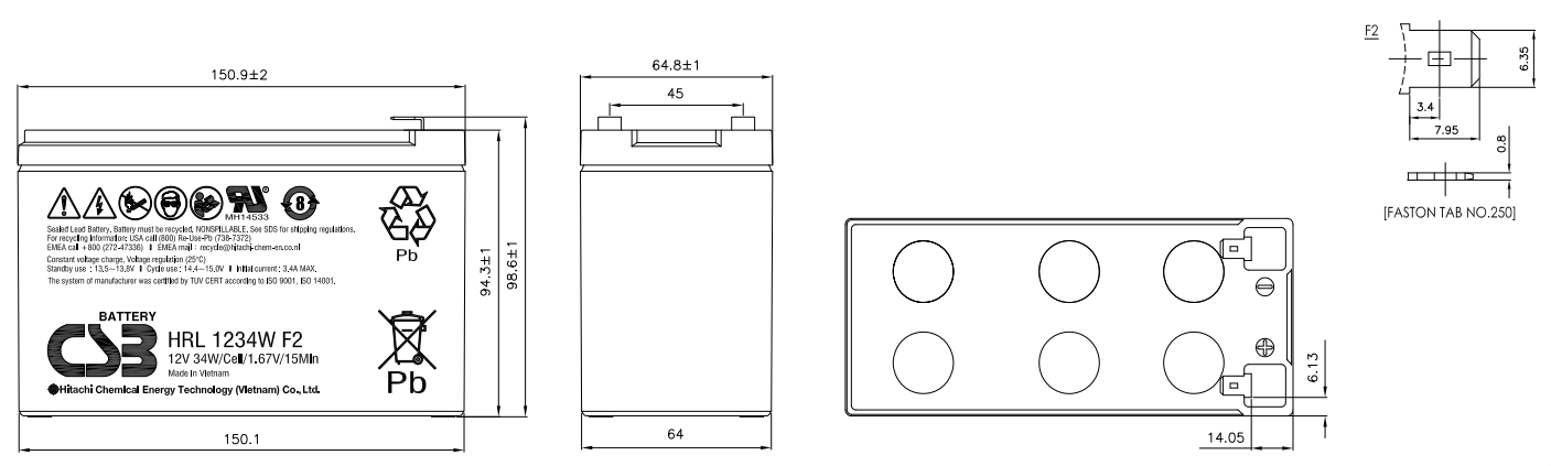

Габаритные размеры:
Тип АКБСтационарный HR AGM VRLA с повышенной энергоотдачей
Номинальное напряжение, В(DC)12
Емкость (25°С), Ач9
Тип клеммF2
Внутреннее сопротивление,мОм17
Срок службы10 лет
Высота, мм98.6
Ширина, мм64.8
Длина, мм150.9
Вес, кг2,7
