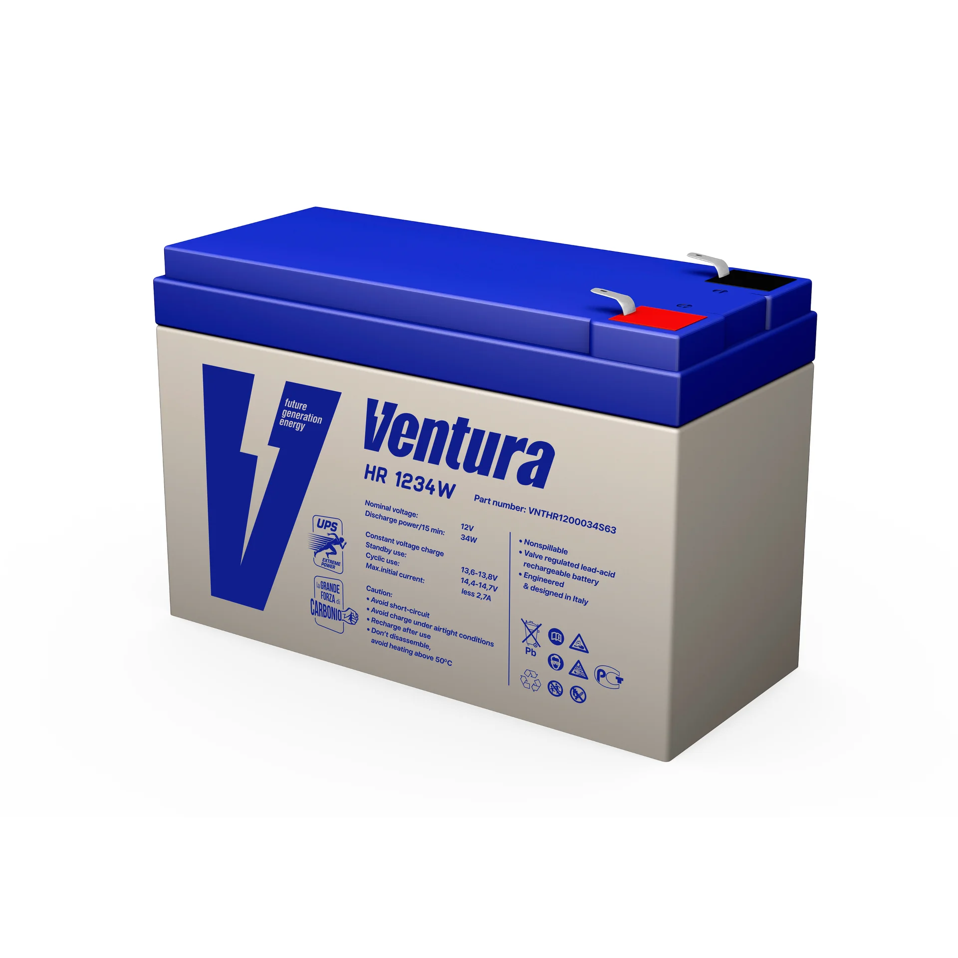

Номинальное напряжение 12 В, Емкость: 9 Ач (25℃), Максимальный ток заряда: 2.7 А, Внутреннее сопротивление: ~ 17.28 мОм, Вес: 2.5 кг, Тип клемм: F2
Аккумуляторная батарея Ventura HR 1234W
Ventura
2 899
Аккумуляторная батарея Ventura HR 1234W серии HR — линейка необслуживаемых стационарных батарей с высокими токовыми характеристиками, номинальным напряжением 12 В, мощностью до 231 Вт/блок (15-минутный разряд) и увеличенным сроком службы, изготовленные по технологии AGM. Аккумуляторы данной серии предназначены преимущественно для коротких режимов разряда.
Аккумуляторы Ventura HR идеальны для применения в ИБП малой и средней мощности, телекоммуникациях, энергетике, охранно-пожарных системах и других областях, требующих от аккумуляторов высокой отдачи энергии за короткое время разряда. Ventura HR способны отдавать при коротких режимах разряда до 40 % больше мощности, чем стандартные аккумуляторы.
Преимущества:
  • Высочайшая мощность на коротких режимах разряда
  • Улучшенная проводимость и сокращенное время заряда благодаря добавке углерода в отрицательные пластины (технология GFC)
  • Увеличенное количество пластин особой конструкции и повышенной жесткости обеспечивает разряд высокими токами и повышенную надежность
  • Для снижения внутреннего сопротивления в состав активной массы введены специальные добавки
  • Ударопрочный корпус из ABS-пластика
  • Низкий уровень саморазряда обеспечивает до 12 месяцев хранения без подзаряда
Тип АКБСтационарный HR AGM VRLA с повышенной энергоотдачей
Номинальное напряжение, В(DC)12
Емкость (25°С), Ач9
Тип клеммF2
Внутреннее сопротивление,мОм17.28
Максимальный ток заряда, А2.7
Максимальный ток разряда, А440 (5сек)
Диапазон рабочих температурразряд: -40˚С ~ 60˚С
заряд: -10˚С ~ 60˚С
хранение: -20˚С ~ 60˚С
Саморазряд3% в месяц
Срок службы10 лет
Высота, мм100
Ширина, мм65
Длина, мм151
Вес, кг2,5
