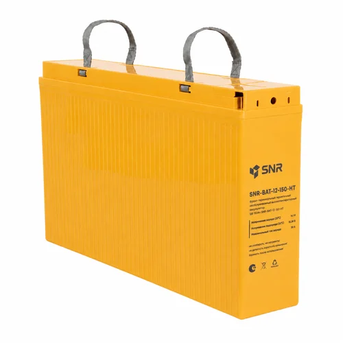

Свинцово-кислотный герметичный необслуживаемый аккумулятор SNR с регулируемым клапаном VRLA (Valve-Regulated Lead-Acid) с внутренней рекомбинацией газа и абсорбированным электролитом (технология AGM Absorbent Glass Mat). Фронтальное исполнение.
Батареи SNR предназначены для установки в 19, 23 дюймовые шкафы и стойки, также используются в других случаях, когда необходимо компактное размещение батарей.
Фронтальное расположение клемм облегчает установку и сокращает время на обслуживание и замену батарей. Хорошие характеристики при небольших токах разряда делают эти батареи лучшим выбором для телекоммуникационных систем и других ответственных нагрузок, рассчитанных на длительное время автономии.
Отличительной особенностью данной серии является расширенный диапазон температуры окружающей среды. Рабочая температура 35°С. При этом срок службы составляет 12 лет. Это позволяет увеличить срок эксплуатации АКБ до 2х раз в экстремальных условиях.

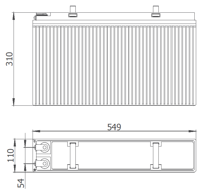

Габаритные размеры, мм

Высота, мм310
Ширина, мм110
Длина, мм549
Вес, кг49
