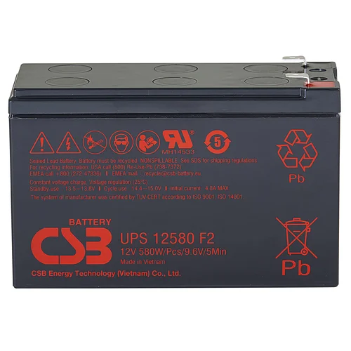

Свинцово-кислотная аккумуляторная батарея CSB UPS12580 F2 12 В, 10.5 Ач, 11.8 mΩ, Максимальный ток заряда 4.8 А, Вес 2.83 кг, Тип клемм: F2
Аккумулятор CSB UPS12580 F2
CSB
5 958
Самовывоз со склада: через 1 неделю, бесплатно
Свинцово-кислотный герметичный необслуживаемый аккумулятор CSB UPS 12580 обладает высокой энергоотдачей и превосходными характеристиками для использования в новейших образцах ИБП. Аккумулятор специально разработан для эксплуатации в режиме высоких токов при коротком времени разрядов. Его особенность - высокая энергоемкость и небольшие габаритные размеры. Например, при одинаковых габаритах с HR 1234W, отдаваемая мощность при разряде до конечного напряжения 1,6В/Эл за 5 мин составляет 580 Вт/блок, у HR 1234W 450 Вт/блок соответственно. Срок службы до 5 лет в буферном режиме или более 260 циклов заряд-разряд при 100% разряде.
Конструкция кристаллической решетки свинцовых электродов, разработанная от CSB Battery Co., Ltd, и применение сплава с кальцием, позволили увеличить мощность отдачи тока. Технология AGM реализует принцип рециркуляции по стандартам производителя. Кислотный электролит связывается стекловолоконными слоями сепаратора. Пористый материал поддерживает электролит, препятствует разрушению электродов. F2 клеммы (Faston Tab 250) обеспечивают простое подключение и надежный контакт. Аккумулятору не страшен глубокий разряд, он восстанавливает емкость и обеспечивает стабильное напряжение в 12 вольт. Поддерживается эксплуатация в циклическом и буферном режимах, не требует обслуживания, герметизирован и эргономичен.

Разряд постоянным током: А (25 °С)
Uк/Тразряда 2мин 4мин 5мин 6мин 8мин 10мин 15мин 20мин 30мин 45мин 60мин 90мин
1,60В 95.1 63.4 54.1 47.2 38.5 32.3 23 18.3 13.2 9.42 7.42 5.31
1,67В 85.3 60.2 51.7 45.6 37.6 31.7 22.7 18.1 13 9.3 7.33 5.2
1,70В 81.1 58.4 50.4 44.6 37.1 31.3 22.7 18 12.9 9.2 7.24 5.17
1,75В 73.6 53.7 47.2 42.2 35.6 30.1 22.1 17.5 12.7 9.05 7.11 5.03
1,80В 66.1 48.8 43.2 39.3 33.2 28.4 21.1 16.9 12.4 8.82 6.92 4.91
1,85В 59.4 43.5 39.3 36.3 30.3 26.1 19.6 15.8 11.7 8.38 6.61 4.7
Разряд постоянной мощностью: Вт/блок (25 °С)
Uk/Тразряда 2мин 4мин 5мин 6мин 8мин 10мин 15мин 20мин 30мин 45мин 60мин 90мин
1,60В 908 663 580 516 427 361 262 208 150 108 84.2 59.3
1,67В 877 643 565 504 420 356 261 206 149 107 84 58.9
1,70В 859 630 556 499 414 353 258 205 149 106 83.6 58.8
1,75В 808 601 538 481 402 343 254 203 148 105 83.1 58.4
1,80В 750 568 505 458 383 329 245 197 145 104 81.7 57.6
1,85В 674 514 463 424 352 305 229 186 138 99.5 78.9 55.6
Размеры, мм
Тип АКБСтационарный GP AGM VRLA
Номинальное напряжение, В(DC)12
Емкость (25°С), Ач10.5
Тип клеммF2
Внутреннее сопротивление,мОм11.8
Срок службы5 лет
Высота, мм94.3
Ширина, мм64.8
Длина, мм150.9
Вес, кг2,83
