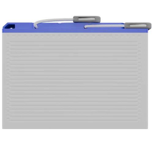

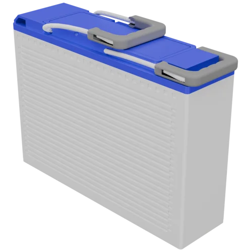

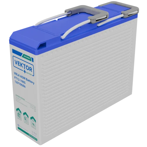

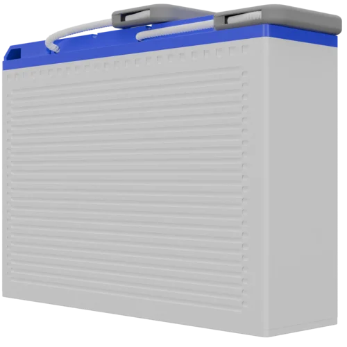

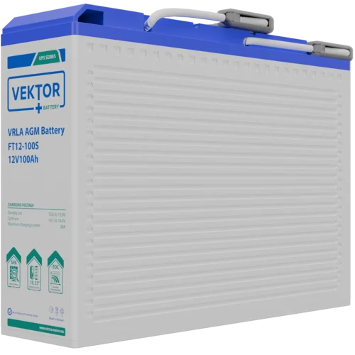

Аккумуляторная батарея VEKTOR BATTERY FT 12-100S, 12 В, 10 Ач, 6,4 mΩ, Максимальный ток заряда 30 А, Вес 30,3 кг, Тип клемм: T46(Болт М8)
VEKTOR BATTERY
32 383
Самовывоз со склада: через 1 неделю, бесплатно
Аккумуляторные батареи серии Front Terminal произведены по технологии AGM (Absorbent Glass Mat – электролит абсорбирован в стекловолоконном мате-сепараторе) с фронтальным расположением силовых клемм. Обладают системой рекомбинации газов VRLA, герметизированы, необслуживаемые. Фронт-терминальное исполнение силовых клемм обеспечивает удобство монтажа и обслуживания аккумуляторов в стандартных 19" и 23" телекоммуникационных стойках и шкафах. Благодаря специальной конструкции пластин аккумуляторы FTS обеспечивают долгий срок службы и стабильную работу в интенсивных режимах эксплуатации.

Тип АКБФронт-терминальный AGM VRLA
Номинальное напряжение, В(DC)12
Емкость (25°С), Ач100
Тип клеммM8
Внутреннее сопротивление,мОм6.4
Максимальный ток заряда, А30
Максимальный ток разряда, А1000 (5сек)
Диапазон рабочих температурзаряд: -10˚С ~ 60˚С
разряд: -20˚С ~ 60˚С
хранение: -20˚С ~ 60˚С
Расчетное количество циклов>1000 при разряде на 30%
Высота, мм287
Ширина, мм110
Длина, мм395
Вес, кг30,3
