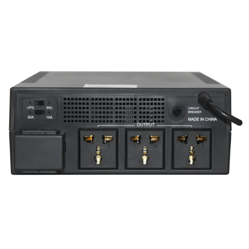

Инвертор SNR-INV-2400-SK – мощный преобразователь постоянного напряжения 24 Вольт от различных аккумуляторов, в переменное напряжение 220 Вольт. В отличие от источников бесперебойного питания, инвертор обеспечивает значительно большее время автономной работы при меньшей или сравнимой стоимости.
Инвертор значительно дешевле мини-электростанции, миниатюрен и лёгок. Совместно с одним или несколькими аккумуляторами преобразователь напряжения (инвертор) может работать как автономный источник бесперебойного питания для дома, котельной, пожарных и охранных систем. Если есть сетевое напряжение 220 Вольт, инвертор просто пропускает его "сквозь" себя и, при необходимости, подзаряжает аккумуляторы. Если напряжение в сети исчезло, инвертор мгновенно начинает генерировать переменное напряжение 220 Вольт от аккумуляторов. Время автономной работы преобразователя напряжения зависит от мощности нагрузки и ёмкости аккумуляторов. При появлении сетевого напряжения инвертор автоматически переключится в исходное состояние ожидания и подзарядит аккумуляторы.
Источники бесперебойного питания чаще всего рассчитаны на кратковременное резервирование, особенно компактные модели со встроенными аккумуляторами. Для того чтоб оборудование проработало дольше, как правило необходимы более емкие аккумуляторы, которые имеются в ИБП с мощным преобразователем синусоидальным выходным напряжением, и разумеется, высокой ценой.
Если вам требуется подключить нагрузку не более 2 кВА, необходимое время резервирования не 5-10 минут, а несколько часов, то идеальным недорогим решением будет инвертор с функцией зарядного устройства.
Инверторы серии SK - высокочастотные инверторы, выдающие на выходе модифицированную синусоиду.
В линейку инверторов серии SK входят модели с мощностью 720 Вт и 1440 Вт.
Инвертор серии SK предназначен для работы как вне электрических сетей с системой аккумуляторных батарей, так и с городской сетью.
Особенности:
  • Возможность выбора тока заряда 10/20А;
  • Функция автоматического перезапуска;
  • Светодиодная индикация и звуковой сигнал тревоги;
  • Защита от перегрузки и перезарядки;
  • Интеллектуальное управление зарядом;
  • Компактный размер для удобного использования и хранения;
  • Корпус Rack/Tower позволяет устанавливать ИБП горизонтально и вертикально;
  • Тип выходных розето schuko type D;
Комплектация:
  • Инструкция по эксплуатации;
  • Кабели для подключения аккумуляторных батарей.
Внешний вид и комплектация могут быть изменены производителем без специального уведомления.

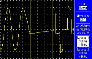

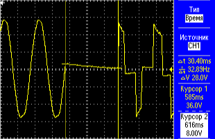

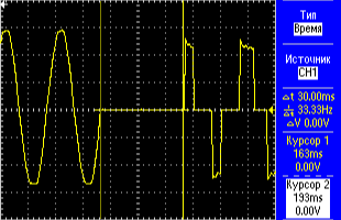

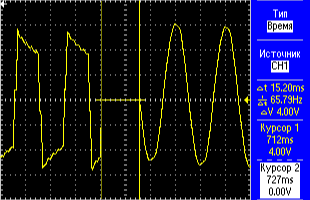

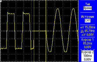

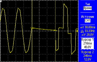

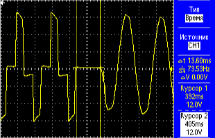

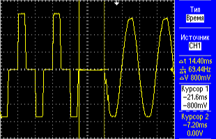

Формы выходного сигнала в различных режимах работы:
                 Режим инвертора                                           Режим ИБП
         Режим от АКБ без нагрузки               Режим от АКБ с полной нагрузкой
Графики переключения в различных режимах работы без нагрузки:
        С режима инвертора на режим от АКБ                    С режима от АКБ на режим инвертора
             С режима ИБП на режим от АКБ                              С режима от АКБ на режим ИБП
Графики переключения в различных режимах работы с полной нагрузкой:
