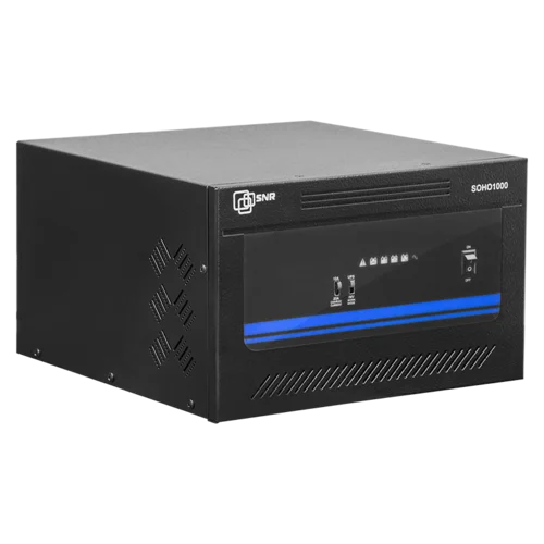

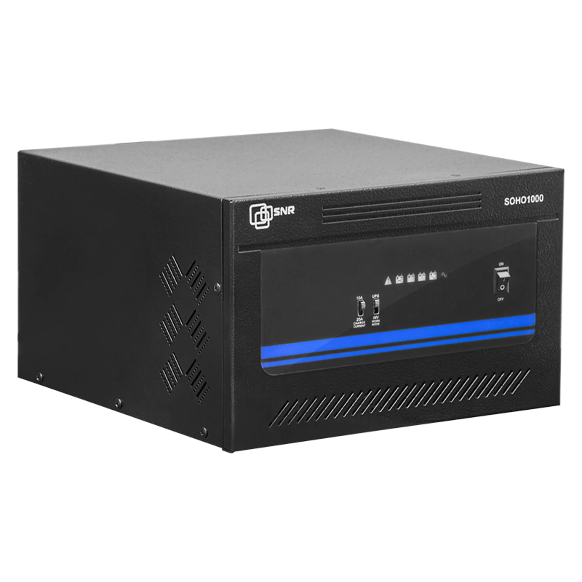

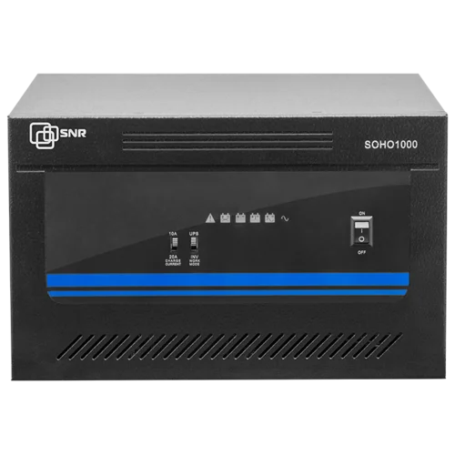

Инвертор серии SH, мощностью 800ВА / 640Вт, форма выходного сигнала чистая синусоида, напряжение на АКБ 12В, ток заряда 10A / 20A (опционально)
Инвертор 800 VA, серии SH
18 942
сегодня, бесплатно
Инвертор – мощный преобразователь постоянного напряжения 12  Вольт от различных аккумуляторов, в переменное напряжение 220 Вольт. В отличие от источников бесперебойного питания, инвертор обеспечивает значительно большее время автономной работы при меньшей или сравнимой стоимости.
Инвертор значительно дешевле мини-электростанции, миниатюрен и лёгок. Совместно с одним или несколькими аккумуляторами преобразователь напряжения (инвертор) может работать как автономный источник бесперебойного питания для дома, котельной, пожарных и охранных систем. Если есть сетевое напряжение 220 Вольт, инвертор просто пропускает его "сквозь" себя и, при необходимости, подзаряжает аккумуляторы. Если напряжение в сети исчезло, инвертор мгновенно начинает генерировать переменное напряжение 220 Вольт от аккумуляторов. Время автономной работы преобразователя напряжения зависит от мощности нагрузки и ёмкости аккумуляторов. При появлении сетевого напряжения инвертор автоматически переключится в исходное состояние ожидания и подзарядит аккумуляторы.
Источники бесперебойного питания чаще всего рассчитаны на кратковременное резервирование, особенно компактные модели со встроенными аккумуляторами. Для того чтоб оборудование проработало дольше, как правило необходимы более емкие аккумуляторы, которые имеются в ИБП с мощным преобразователем синусоидальным выходным напряжением, и разумеется, высокой ценой.
Если вам требуется подключить нагрузку не более 2 кВА, необходимое время резервирования не 5-10 минут, а несколько часов, то идеальным недорогим решением будет инвертор с функцией зарядного устройства.
Инверторы серии SH - низкочастотные инверторы, выдающие на выходе чистую синусоиду.
В линейку инверторов серии SH входят модели с мощность от 600 до 2000 ВА.
Инвертор серии SH предназначен для работы как вне электрических сетей с системой аккумуляторных батарей, так и с городской сетью.
Инвертор может работать не только с бытовыми электроприборами и прецизионными электронными устройствами, офисным оборудованием и многими другими, но с оборудованием высокой индуктивной нагрузки, такими как кондиционер, холодильник, стиральная машина, насосы и другими приборами, имеющими электромоторы.
Особенности:
  • Чистая синусоида на выходе обеспечивает совместимость со всеми видами нагрузки, инвертор и зарядное устройство в одном корпусе.
  • Функция низкочастотного преобразования позволяет использовать инвертор со многими видами мощных потребителей.
  • Полностью цифровая обработка сигнала (DSP).
  • Широкий диапазон входного напряжения.
  • Микропроцессорное управление.
 Комплектация:
  • Инструкция по эксплуатации;
  • Кабели для подключения аккумуляторных батарей.
Внешний вид и комплектация могут быть изменены производителем без специального уведомления.

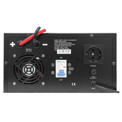

Форм-факторDesktop
Мощность (ВА)800
Мощность (Вт)640
Коэффициент выходной мощности (PF)0,8
Входные характеристики
Фаза, вход1
Входное соединениеВстроенный шнур питания с вилкой Schuko
Напряжение на входе (В)В режиме инвертора:130 ~ 290В. В режиме ИБП:150~285В
Частота на входе (Гц)38-70
Выходные характеристики
Фаза, выход1
Тип и количество выходных розетокSchuko x 1
Напряжение на выходе (В)В режиме инвертора 160~260В. в режиме ИБП 190~260В.
Частота на выходе (Гц)50 ± 1Гц
Аккумуляторные батареи
Наличие встроенных АКБНет
Технология АКБСвинцово-кислотные
Емкость АКБ (Ач)Зависит от емкости внешних аккумуляторов
Напряжение АКБ (В)12
Максимальный ток заряда, А10
Физические характеристики
Размеры ИБП ВхШхГ (мм)165х272х285
Вес ИБП, кг14,7
