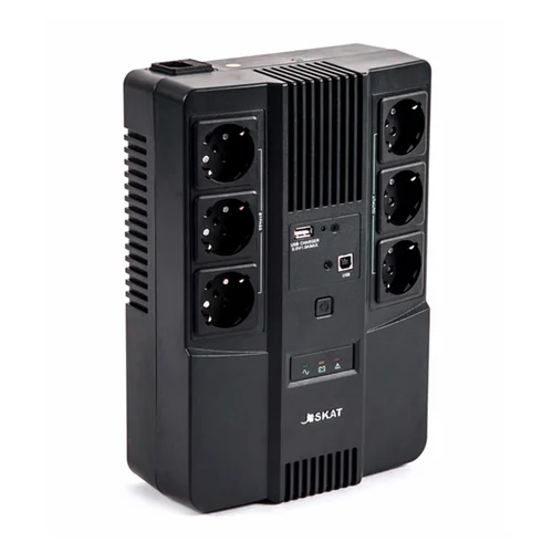

SKAT-UPS 800 AI — надёжный российский источник бесперебойного питания 220 В, 800 ВА (480 Вт), имеет наиболее востребованные мощностные характеристики и идеально подходит для офисных целей. Встроенный АКБ 9 Ач, встроенная стабилизация, заряд и защита АКБ, защита нагрузки.
SKAT-UPS 800 AI (All-Inclusive) — универсальный источник бесперебойного питания предназначен как для профессионального, так и для бытового назначения. Источник оснащён 6 розетками (с поддержкой и без поддержки резервной работы), выходом USB для зарядки мобильных устройств и портами RJ-45 для защиты локальной сети — всё что нужно для безопасной работы компьютерной техники. Удобное крепление на стену позволяет удобно разместить SKAT-UPS 800 AI не занимая лишнего пространства на рабочем месте.
Технические характеристики:
1 Выходная мощность, ВА / Вт 800 / 480
2 Входное напряжение, частотой 50±1 Гц, В 170…270
3 Выходное напряжение, В 220 ± 10 %
4 Количество выходных разъемов питания, шт. 6
5 Форма выходного сигнала ступенчатая аппроксимация синусоиды.
6 Тип выходных разъёмов питания CEE 7/4 (розетки с заземлением).
7 Тип АКБ герметичные свинцово-кислотные необслуживаемые, номинальным напряжением 12 В.
8 Ёмкость АКБ, Ач 9
9 Время зарядки АКБ до 90% от полной ёмкости, ч 6…8
10 Время переключения на батарею, мс 2…6
11 Количество АКБ, шт. 1
12 Отображение информации световая индикация
13 Звуковая сигнализация есть
14 Холодный старт есть
15 Защита от перегрузки есть
16 Защита от высоковольтных импульсов есть
17 Фильтрация помех есть
18 Защита от короткого замыкания есть
19 Интерфейсы USB
20 Защита сетей стандарта 10 Base-T или факс-модемов порт RJ-45
21 Габаритные размеры ШхГхВ, мм, не более 200х290х93
22 Масса (с АКБ), не более, кг 5,8
23 Диапазон рабочих температур, °С +5…+40
24 Относительная влажность воздуха при 25 °С, %, не более 80
25 Степень защиты оболочкой по ГОСТ 14254-2015 IP20
Тип ИБПOff-line
Форм-факторDesktop
Мощность (ВА)800
Мощность (Вт)480
Коэффициент выходной мощности (PF)0,6
Входные характеристики
Фаза, вход1
Входное соединениеВстроенный шнур питания с вилкой Schuko
Напряжение на входе (В)170-270
Частота на входе (Гц)50
Выходные характеристики
Фаза, выход1
Форма выходного сигналаСтупeнчатая аппроксимация синусоиды
Тип и количество выходных розеток3хSchuko (Батарейное резервное питание), 3хSchuko (со стабилизацией)
Напряжение на выходе (В)220
Частота на выходе (Гц)50
Аккумуляторные батареи
Наличие встроенных АКБДа
Технология АКБСвинцово-кислотные
Емкость АКБ (Ач)9
Количество АКБ (шт)1
Напряжение АКБ (В)12
Интерфейсы
Коммуникационный портUSB
Условия эксплуатации
Температура эксплуатации, °Cот 5 до 40
Физические характеристики
Размеры ИБП ВхШхГ (мм)93х200х290
Вес ИБП, кг5,8
