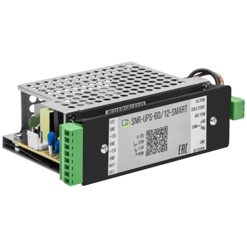

Источник бесперебойного питания AC-DC с функцией резервирования UPS и дополнительным функционалом мониторинга наличия напряжения питания. Коннектор RPS обеспечивает стандартное подключение к коммутаторам SNR.
Устройство бесперебойного питания RPS с выходом 12В/60Вт, с функцией мониторинга и холодного старта
7 930 ₽
3 ноября, бесплатно
Отгрузим в ТК для доставки: 5 ноября
ИБП предназначен для резервирования питания коммутаторов и мониторинга наличия питания в узлах доступа.
Основной функционал:
  • Резервирование питания
  • Замена разряженной батареи АКБ на свежую, при долгом отсутствии питания, с последующим “холодным” стартом
  • Быстрая диагностика неисправностей узла связи(неисправность активного оборудования или отсутствие питания)
  • Использование в системе мониторинга, для определения наличия основного напряжения питания по наличию линка на порту коммутатора или по переключению контакта реле
Индикация и управление:
  • 2 светодиода: красный и зелёный.
    • зеленый сигнализирует о питании устройства от сети ~220В
    • красный о питании устройства от аккумуляторной батареи
  • кнопка для запуска питания от аккумуляторной батареи, при отсутствии сетевого питания (холодный старт)
Разъемы:
  • Разъем 220В

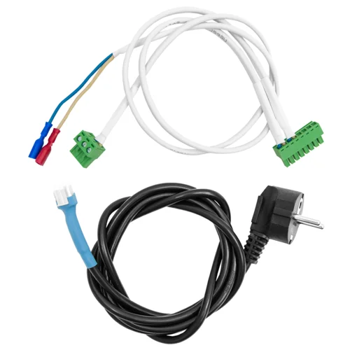

  • Разъем RPS обеспечивает стандарное подключение к коммутаторам SNR. Возможно комплектация разъемом RPS14PIN2 для подключения коммутаторов DES-3528, DES-3552, DGS-3120-24TC (по согласованию с заказчиком тип разъемов и их распиновка могут быть изменены)
  • Разъем 2EDGK-5.08-2P для подключения дополнительного оборудования
  • Разъем RJ-45. При появлении основного питания на разъёме коммутируются пары 1(TX+)->3(RX+) и 2(TX-)->6(RX-). По наличию линка на порте можно отслеживать наличие сетевого напряжения с помощью программы мониторинга.
  • Разъем реле (нормально-замкнутый, нормально-разомкнутый и общий контакт). При появлении основного питания происходит переключение общего контакта реле. Может использоваться совместно с устройствами автоматизации и мониторинга SNR-ERD.
