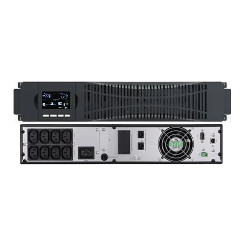

Обращаем внимание! На артикулах с пометкой (уценка) претензии по внешнему виду и комплектации не принимаются, оборудование продается "как есть". SN: 310038830EC5905300018 (Новый, небольшие вмятины на упаковке, упаковка запечатана). ИБП Он-Лайн SNR 3 серии ELEMENT II 2000ВА/2000Вт (PF-1.0), 1ph+N+PE (220-240В), 48В (DC), без встроенных аккумуляторов (ток заряда 12А), цветной ЖК-экран, USB/RS232/INTELLIGENT SLOT, RJ-45, REPO, выходные розетки: 8 x IEC-320 C13, Rack/Tower, высота 2U.

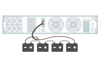

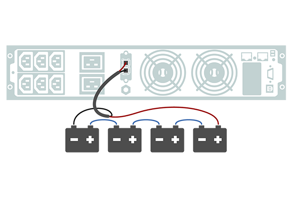

Источник бесперебойного питания SNR-UPS-ONRM-2000-XL48 без встроенных АКБ, поэтому для обеспечения автономной работы необходимо подключить 4 аккумулятора последовательно, так как изображено на рисунке.
Схема подключения АКБ к ИБП

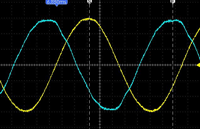

Форма выходного сигнала в различных режимах работы:
    Режим двойного преобразования           Режим работы от АКБ без нагрузки
Осциллограммы электрических сигналов на входе и выходе ИБП (желтый - на входе в ИБП, синий на выходе ИБП)
