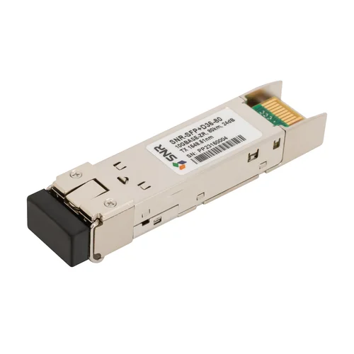

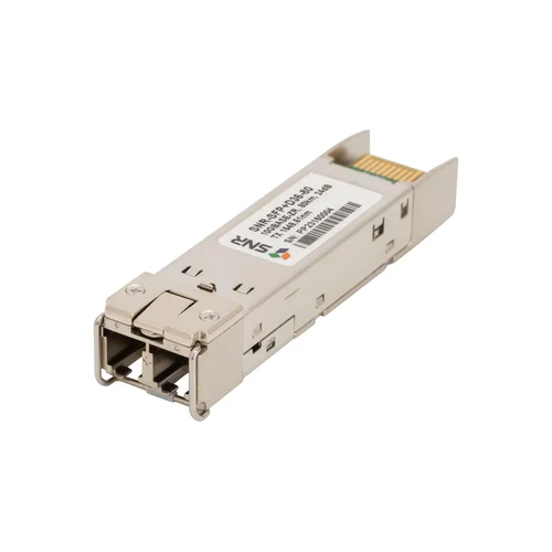

Двухволоконный модуль, SFP+ DWDM 10GBASE-ZR/ZW, разъем LC, рабочая длина волны 1548.51нм, дальность до 80км (24dB).
Модуль SFP+ DWDM оптический, дальность до 80км (24dB), 1548.51нм
24 038
Гарантия 36 месяцев
завтра, бесплатно
Отгрузим в ТК для доставки: 21 сентября
10 гигабитный модуль с форм-фактором SFP+, работающий по стандарту 10GBASE-ZR/ZW и совместимый со стандартами TenGigabitEthernet.
Основные характеристики:
  • Рабочая длина волны Tx: 1548.51нм;
  • Поддерживает скорости до 11.1Gb/s;
  • Поддержка «горячей» замены;
  • Максимальная дальность связи 80км;
  • температуро-стабильный DWDM EML-лазер;
  • высокочувствительный APD-приемник;
  • Duplex LC - connector;
  • Рабочая температура 0... 70 °C;
  • Мощность излучения 0... 5dBm;
  • Чувствительность приемника -24dBm.
  • Максимально допустимый уровень сигнала -8dBm
