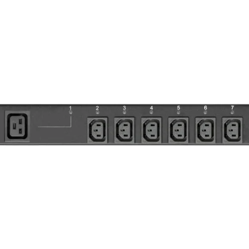

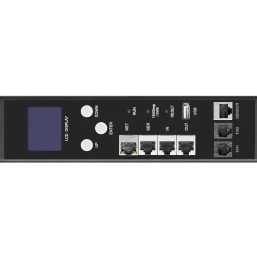

Блок розеток с функцией управления каждой розеткой серия PRO, 21xC13, 3xC19, вход IEC60309 3*32A (3P+N+PE)

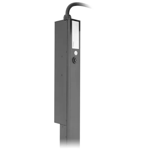

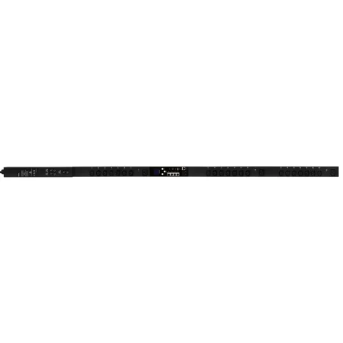

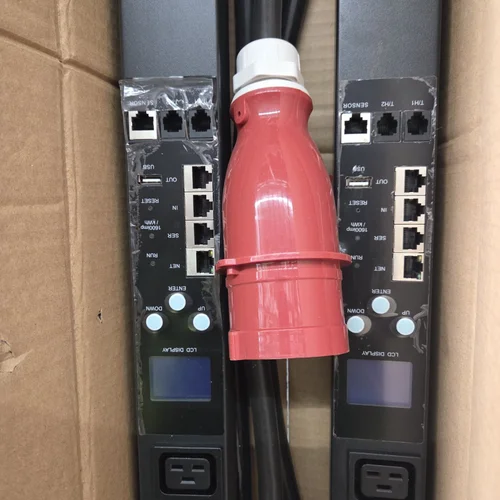

Устройство распределения электропитания (PDU) с измерением входных параметров и управлением выходными розетками для монтажа в стойке вертикально. Позволяет контролировать устройство с помощью веб-интерфейса, сетевых протоколов SNMP, Telnet, Modbus и др.
Линейка блоков розеток Tesla Power является передовым техническим решением по распределению электропитания в телекоммуникационных стойках, серверных помещениях и центрах обработки данных (ЦОД). Благодаря удаленному сетевому доступу и поддержке шлейфового подключения система Tesla Power способна дистанционно контролировать оборудование на уровне многокомпонентных сетей, обеспечивая надежное электропитание и управление энергопотреблением.
Основные функции:
  • Контроль входного напряжения
  • Контроль суммарного тока нагрузки
  • Контроль общей потребляемой мощности (кВт)
  • Контроль общей потребляемой электроэнергии (кВтч)
  • Коэфициент мощности

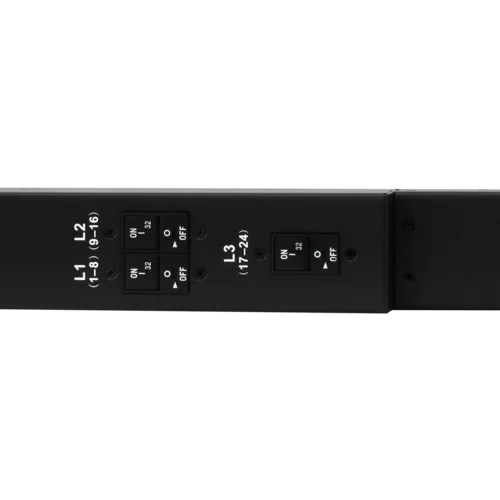

  • Статус автоматических выключателей
  • Управление выходными розетками/группами
  • Поддержка шлейфового подключения

Тип PDUИнтеллектуальные БРП C-типа с функцией управления (switched-by-outlet)
Монтаж PDUВертикальный
Тип розетокIEC 320 C19 16A
IEC 320 C13 10A
Количество розеток21
3

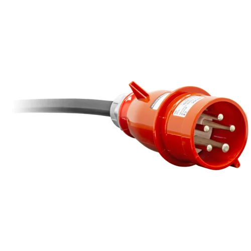

Тип входной вилкиIEC60309 32A (3P+N+PE)

Габаритные размеры (ВхШхГ), мм1850х56х52
