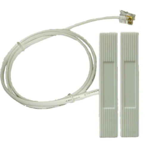

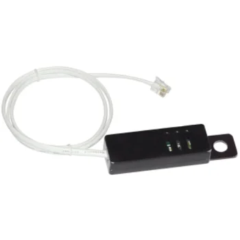

Датчик открытия двери Tesla Power контактирует с ведущим магнитным устройством и контролирует открытые/закрытые окна или двери в помещении, где установлено оборудование. Сигнал тревога будет отправлен, при открытии двери. Датчик совместим с PDU Tesla Power серий STD, PRO.
Способ установки:
  1. Установите магнит датчика на открывающуюся часть двери (окна), а сам датчик на раму двери (окна).
  2. Магнит и датчик должны быть установлены параллельно друг другу. В закрытом состоянии двери (окна), расстояние между датчиком и магнитом должен составлять не более 10 мм. (Если рядом есть железные изделия, необходимо решить эту проблему исходя из реальной ситуации).
  3. Подключите датчик открытия двери Tesla Power к порту двери на передней панели прибора мониторинга.
  4. Датчик должен находиться вне досягаемости детей и животных, например, на верхней части двери.
