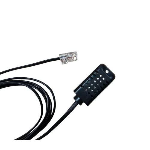

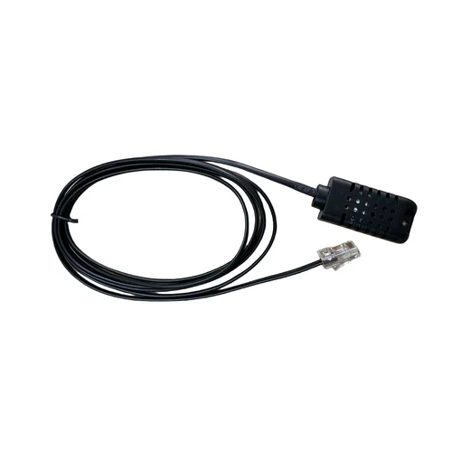

Датчик температуры и влажности SNR-PDU-ALARM-TH предназначен для контроля температуры и влажности внутри телекоммуникационного шкафа. Преобразовывает информацию полученную из окружающей среды в цифровые сигналы для отображения на экране хост-устройства. Датчик совместим с интеллектуальными блоками розеток серии SNR-PDU.
Способ установки:
Установите датчик в стойку/шкаф, где необходимо контролировать температуру и влажность используя винты и отверстия для винтов на датчике. Затем вставьте коннектор RJ45 в устройство которое будет собирать и отображать информацию.
  1. Установка не может повлиять на другие устройства в корпусе.
  2. Не используйте датчик при высокой или низкой температуре или в слишком влажных помещениях.
Технические характеристики:
Диапазон измерения температуры: 0 °C - 65 ° C
Точность измерения температуры: ± 2%
Диапазон измерения влажности: 10%-90% относительной влажности
Точность измерения влажности: ± 5%
Длина провода: 2м
Тип коннектора: RJ45
Номинальное напряжение: 4.2~5.5 VDC
Потребляемый ток: макисмум 30 мА
Материаль корпуса: ABS
Цвет корпуса: черный
